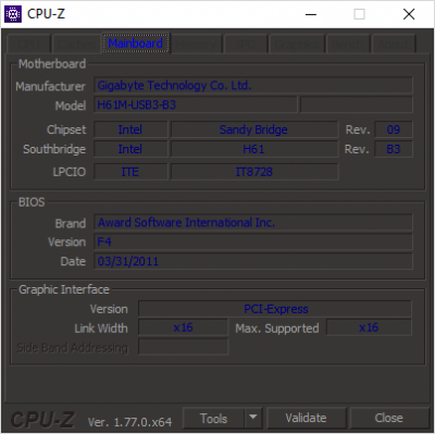

Update: Po restartu to psalo cosi že Boot failure, a po druhém mi naskočil windows, teď stáhnu ten cpu-z a dám sem screen.
Dodatečně přidáno po 8 minutách 41 vteřinách:
Tak mám to, přidávám screen.

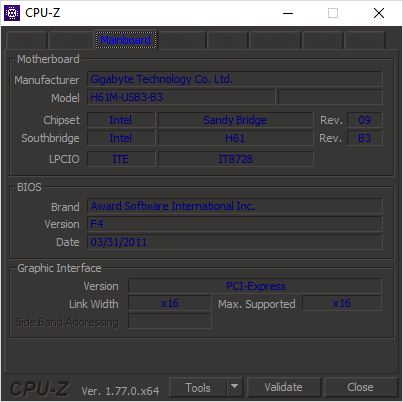

Dodatečně přidáno po 3 minutách 29 vteřinách:

Re: Nový procesor, nelze spustit pc.
Podporuje moje deska I7 nebo ne?
Ano. Stáhni si tento soubor http://download.gigabyte.eu/FileList/BI ... b3_f11.exe a rozbal ho na plochu. Pak klikni na autoexec. Spustí se flashování BIOSu. Mělo by tě to upozornit, až to bude hotové.

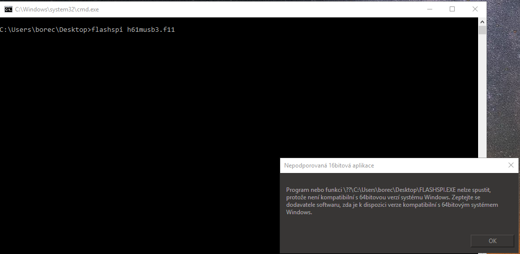

Stáhl jsem to, rozbalil na plochu a klikl jsem na autoexec a napsalo mi to tohle.
Tak dej soubor h61musb3.f11 na flashku, jdi do BIOSu a hledej tam něco jako BIOS update, BIOS Flash utility atd. Pak vyber ten soubor a proběhne flashování.
Mělo by stačit stisknout F8 v BIOSu a spustí se utilita Q-Flash.
