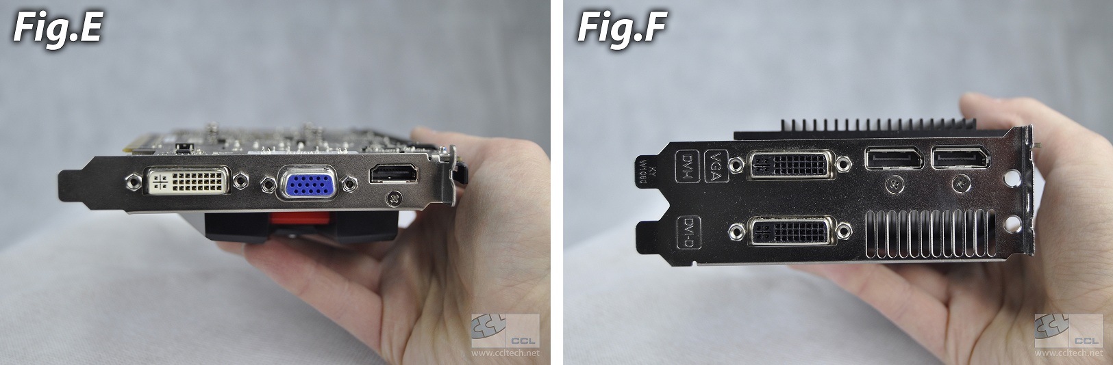

Tak to nebylo zapojené v grafické kartě,ale budu potřebovat redukci tohodle stylu,pokud se nemýlím.
Obrázek
Kdyžtak poraďte,kterou redukci budu potřebovat,popřípadně odkaz na ni.Monitor je DVI D Single Link,to samé ten kabel o kterém jsme se bavili a vstup do PC je taky logicky DVI D Single Link.Existuje vůbec něco takového?
PS : Sorry,že je ten obrázek tak blbě otočený,ale snad mě chápete :D
