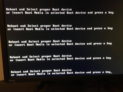

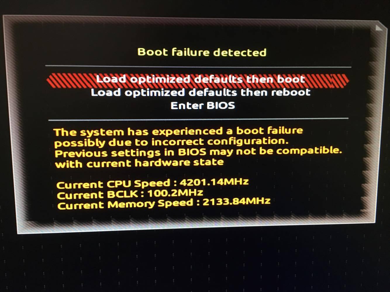

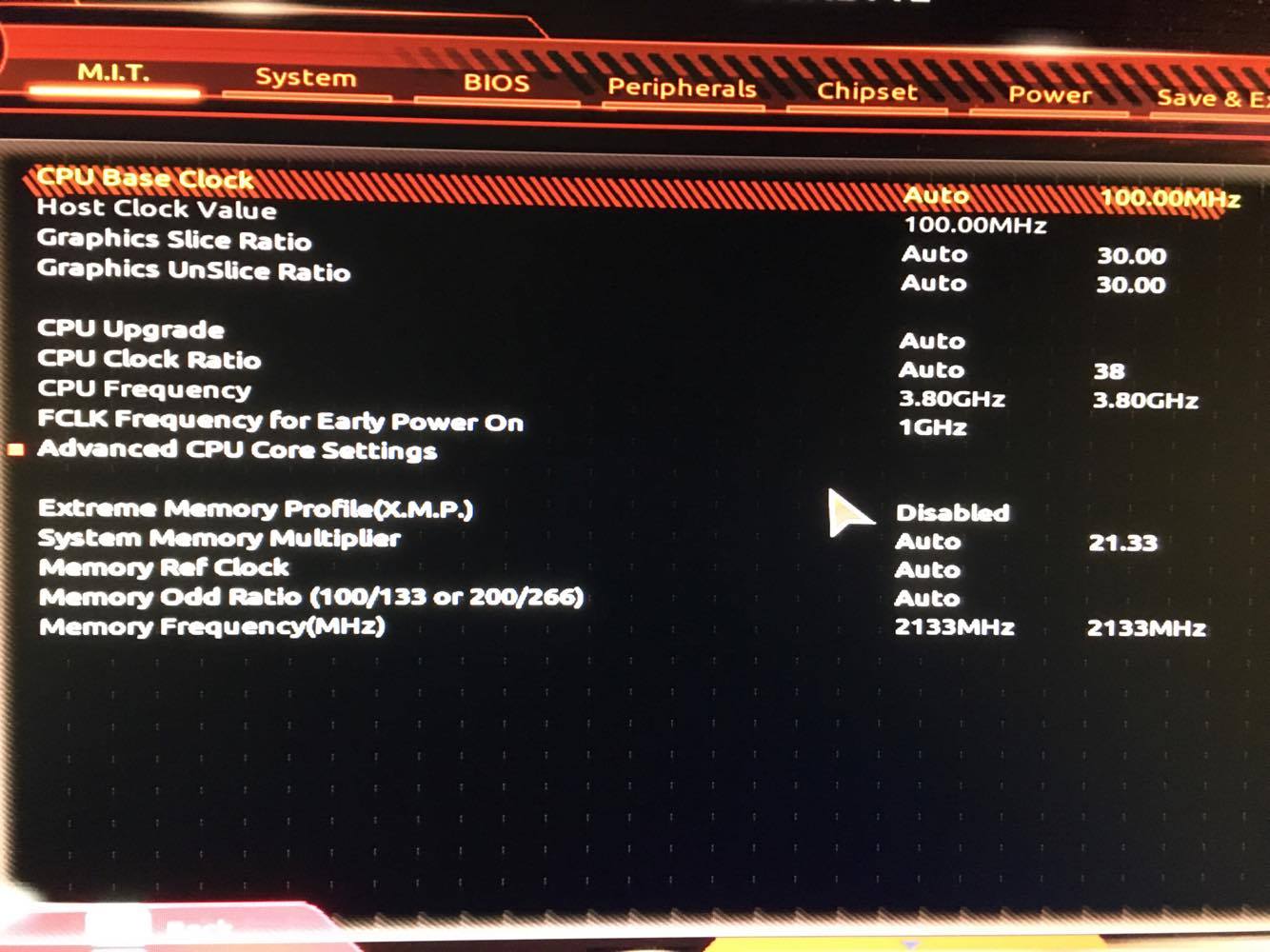

Zkoušel jsem to a nefunguje to. Tohle mi vypíše bios.

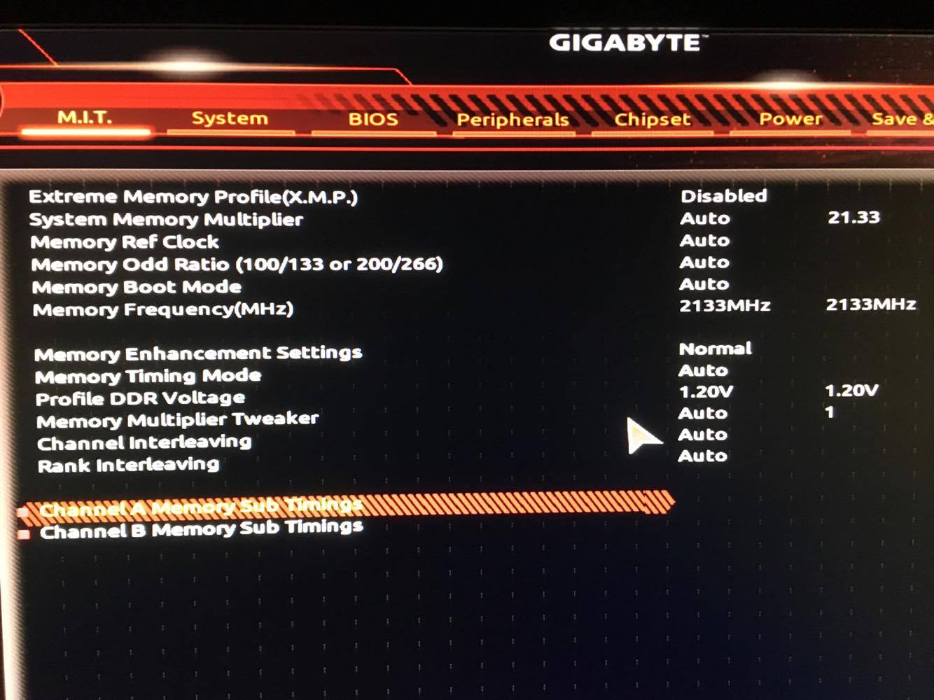

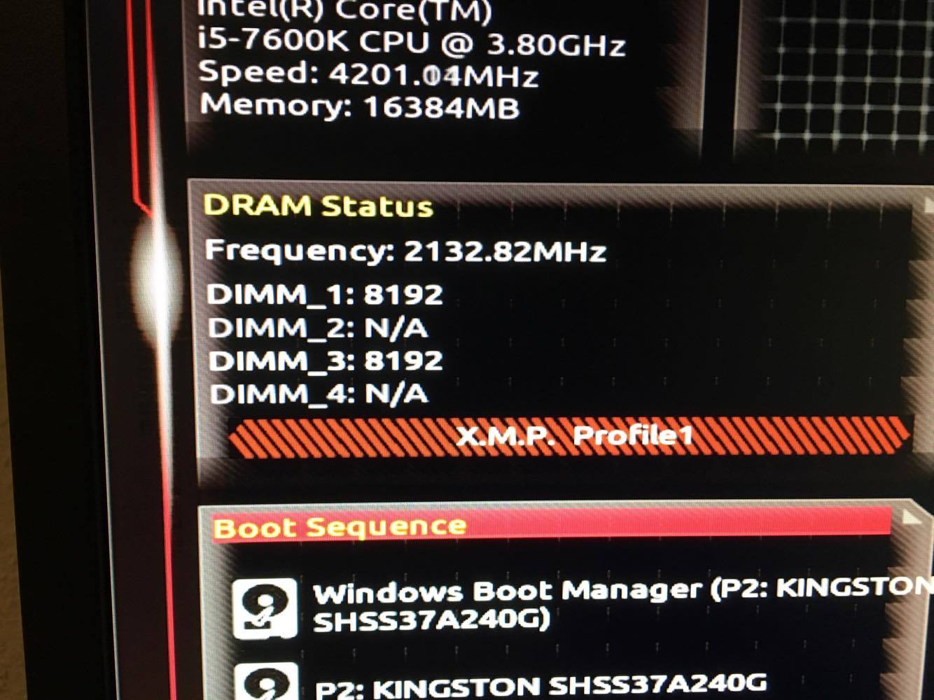

Skús dať Ram do DDR4_4 a DDR4_3.Môže sem dať potom screen z biosu Dram Status, kde sa Ti tie Ram zobrazujú.CPU beží na auto ?

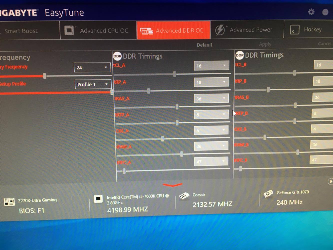

Zkusil jsem to, taky nic. Tady jsou screeny, snad je to to, co jsi chtěl. Nechápu proč, když zapojím ty ramky do těch slotů, jak mají být DDR4_1 a DDR4_2, tak XMP nejede. Ale když je dám do slotů hned vedle sebe DDR4_4 a DDR4_2, tak ten XMP jede (ale příjde mi to nestabilní, usuzuji podle toho, že mi padá DayZ...)

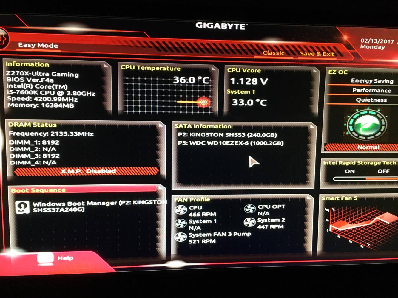

Příspěvekod RIKI22 » 13 úno 2017 17:11
Myslel som úvodnú stránku v biose .Malo by to byť ako tu
Obrázek
ave021
Příspěvky: 20
Registrován: únor 17
Re: Nefunguje XMP profil
Příspěvekod ave021 » 13 úno 2017 17:15

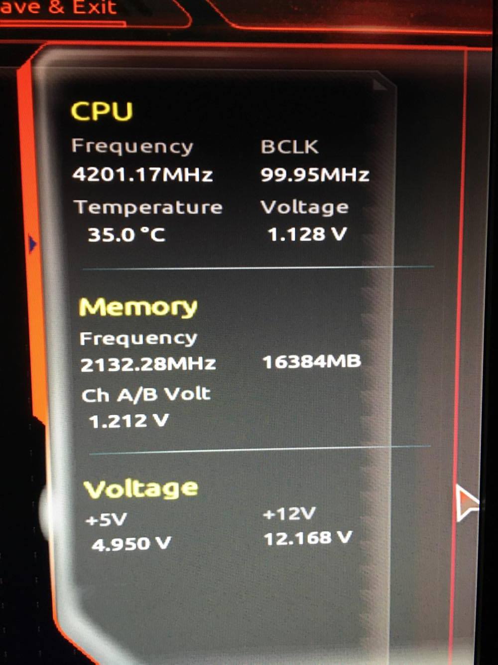

Nemám to tam tak jak ty, na úvodní stránce vyjede z boku akorát tohle.
Tak jo, musel jsem přepnout do easy modu.

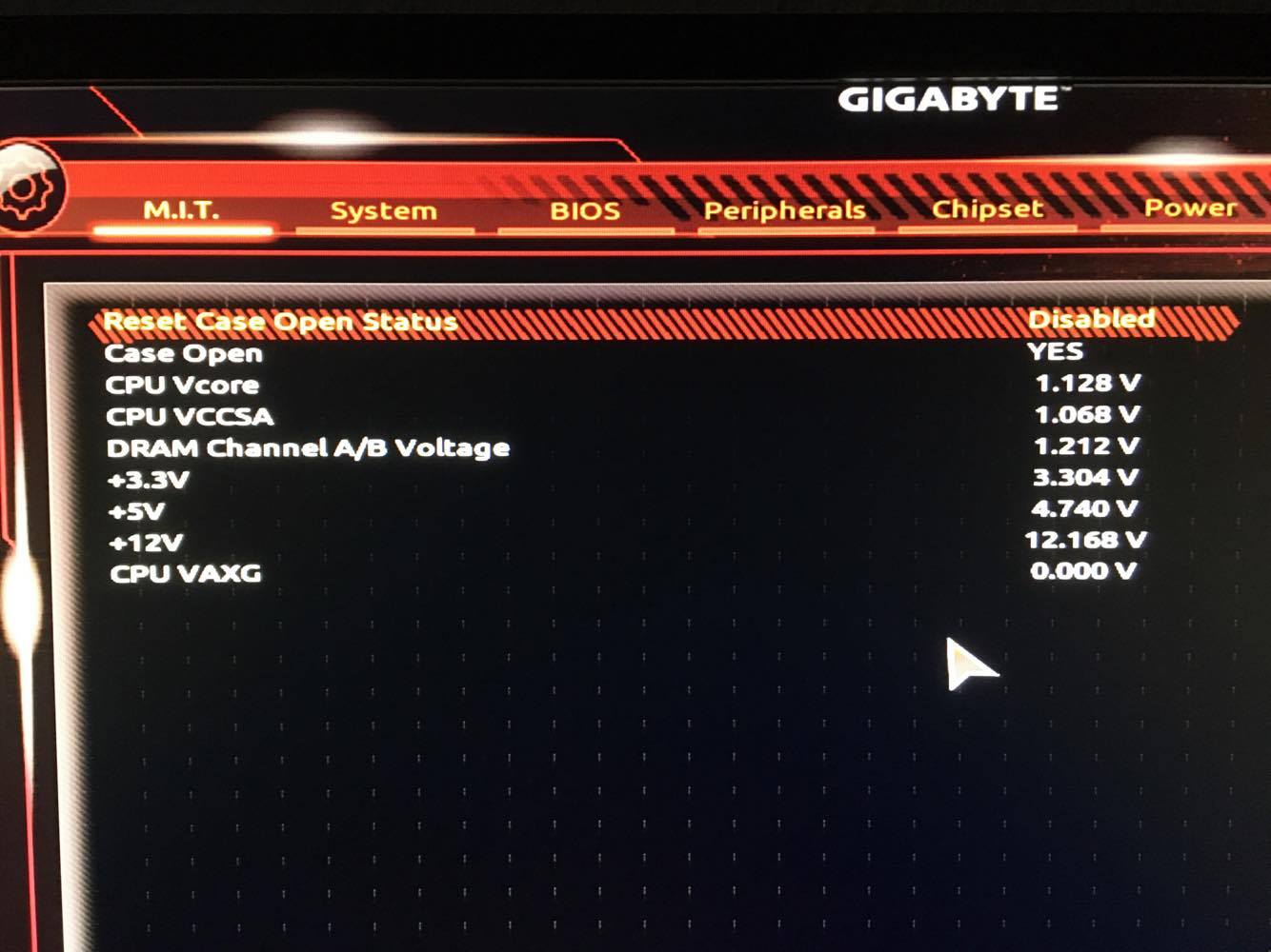

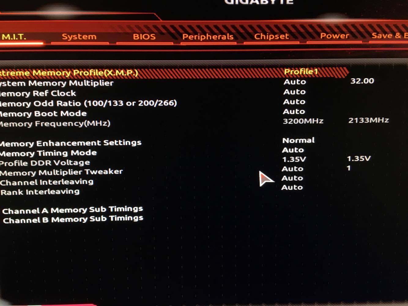

Tak sa pozri , ak prepneš na režim XMP , či máš nastavené napájanie na 1,35V.Ak to blbne ,tak skús znížiť frekvenciu na 2400MHz , či to pôjde.
ave021
Příspěvky: 20
Příspěvekod ave021 » 13 úno 2017 17:35
Když přepnu na XMP, tak se to automaticky přehodí na 1.35V. Myslíš zvýšit na 2400 s 1,2 nebo 1,35 (ostatní nechat tak?)
RIKI22
Příspěvky: 6819
Registrován: únor 16
Příspěvekod RIKI22 » 13 úno 2017 17:40
Nechaj na 1,35V a frekvenciu nastav manuálne na 2400MHz.

Příspěvekod ave021 » 13 úno 2017 18:02

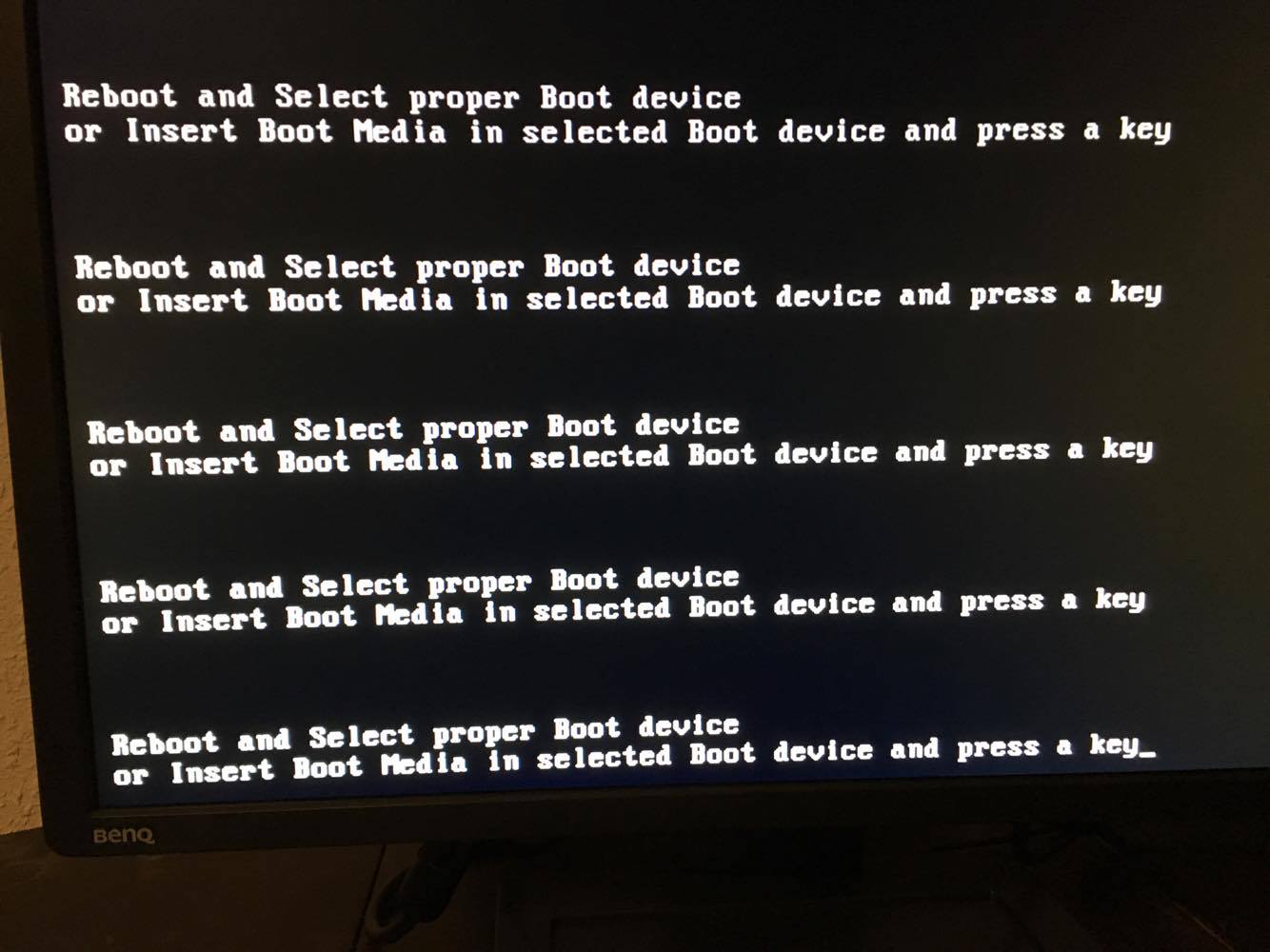

Nastavil jsem to tedy manuálně na 2400, spustilo se to, ale frekvence se ukazuje pořád 2133. Nevím, jestli to s tím souvisí, ale když jsem to přepl, tak se mi změnily bootovací priority, musel jsem v biosu přehodit disky zase zpět (poprvé co mi to udělalo za tu dobu, co to zkouším).
Edit:
Už vím proč, bios si načetl zpátky původní verzi biosu F1. Měl jsem tam nejnovější beta verzi F4a.
