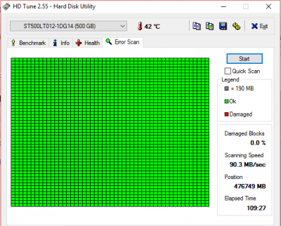

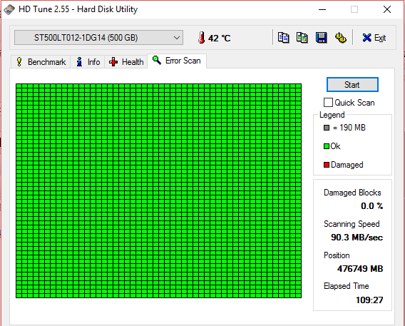

Ajo, omlouvám se, omylem jsem ho naopak zaškrtl. Už jsem to spustil podle návodu.
Dodatečně přidáno po 1 hodině 51 minutách 6 vteřinách:
Přikládám tedy nový log. Nicméně to netrvalo až několik hodin, tak nevím.
HD Tune: ST500LT012-1DG14 Error Scan
Scanned data : 476749 MB
Damaged Blocks : 0.0 %
Elapsed Time : 109:27
Screen po dokončení.
Děkuji za další rady.

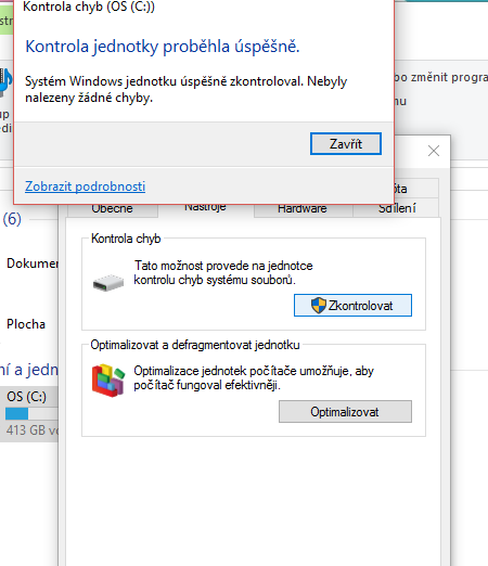

Zapni si kontrolu disku na chyby cez nástroje-skontrolovať, prípadne cez príkazový riadok.
oXide0
Příspěvky: 8
Registrován: červen 17
Re: Špatný HDD? (nenačítá se OS, + obrázky)
Příspěvekod oXide0 » 26 čer 2017 11:22
RIKI22 píše:Zapni si kontrolu disku na chyby cez nástroje-skontrolovať, prípadne cez príkazový riadok.
Bez problému.
