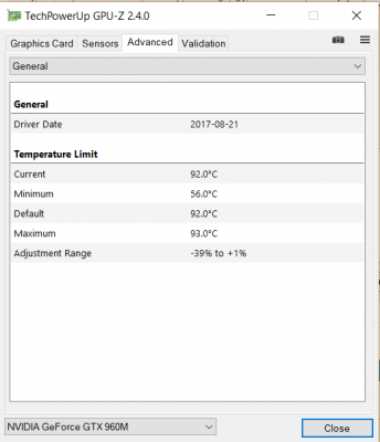

mk20
Příspěvky: 257
Registrován: březen 16
Re: Málo fps na notebooku
Příspěvekod mk20 » 11 zář 2017 19:43
dom324
Příspěvky: 3161
Registrován: prosinec 16
Příspěvekod dom324 » 11 zář 2017 19:46
Takže Ti to throttluje. 92°C je dost. Byl ntb čištěný od prachu? Jak je starý?

dom324
Příspěvky: 3161
Příspěvekod dom324 » 11 zář 2017 20:08
Chlazení není jen o ventilátorech. Něco musí přenést teplo od grafiky a procesoru k ventilátoru. Tomu se říká heatpipes.
https://goo.gl/images/7RVo9M
Tady je notebook s GTX 1050 Ti, která má nižší spotřebu než GTX 960M. Všimni si počtu těch oranžových trubek - heatpipe.
https://goo.gl/images/zq83cv tady je tvůj notebook, který má jen 2 heatpipe.

dom324
Příspěvky: 3161
Příspěvekod dom324 » 11 zář 2017 20:21
To, že šasi notebook není horké, neznamená, že se nepřehřívá. Notebook se přehřívá. Už jen to, že throttluje je toho důkaz. 93°C není normální teplota. Tímhle tempem se ta karta za pár let usmaží. Až se Ti začne ntb zničehonic uprostřed hraní vypínat, tak jsi došel do stavu, kdy už ani throttlování nepomůže a ntb se prostě musí vypnout.
Průměrná desktopová GTX 960 má v zátěži 60°C, max 70°C.
