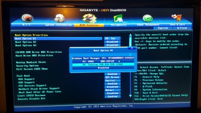

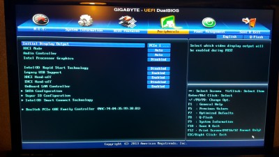

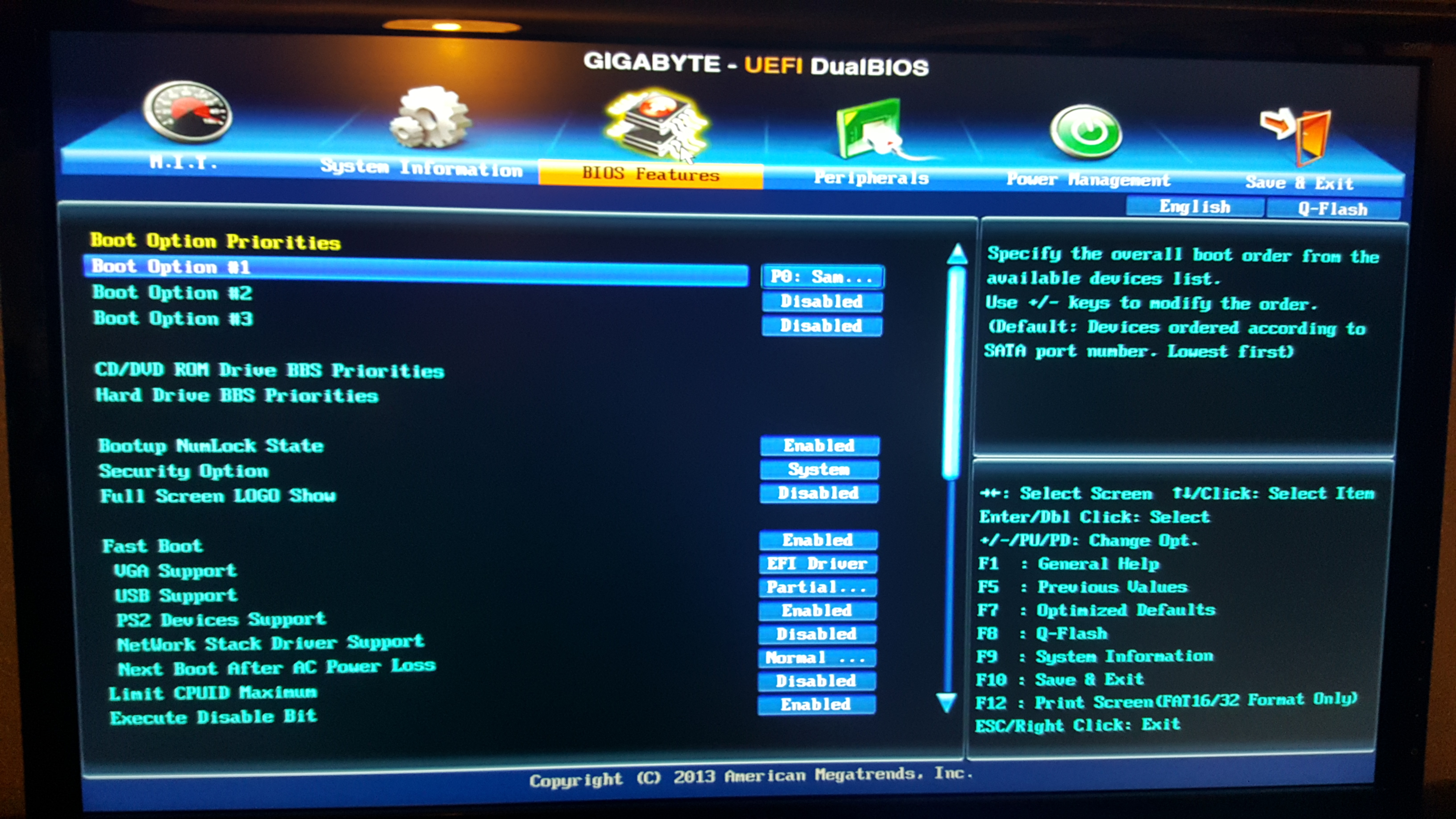

Jeste bych vyfotil a postnul sem jak mas nastaveny bios hlavne zalozky tykajici se bootu. Mas zapnuty quickboot?

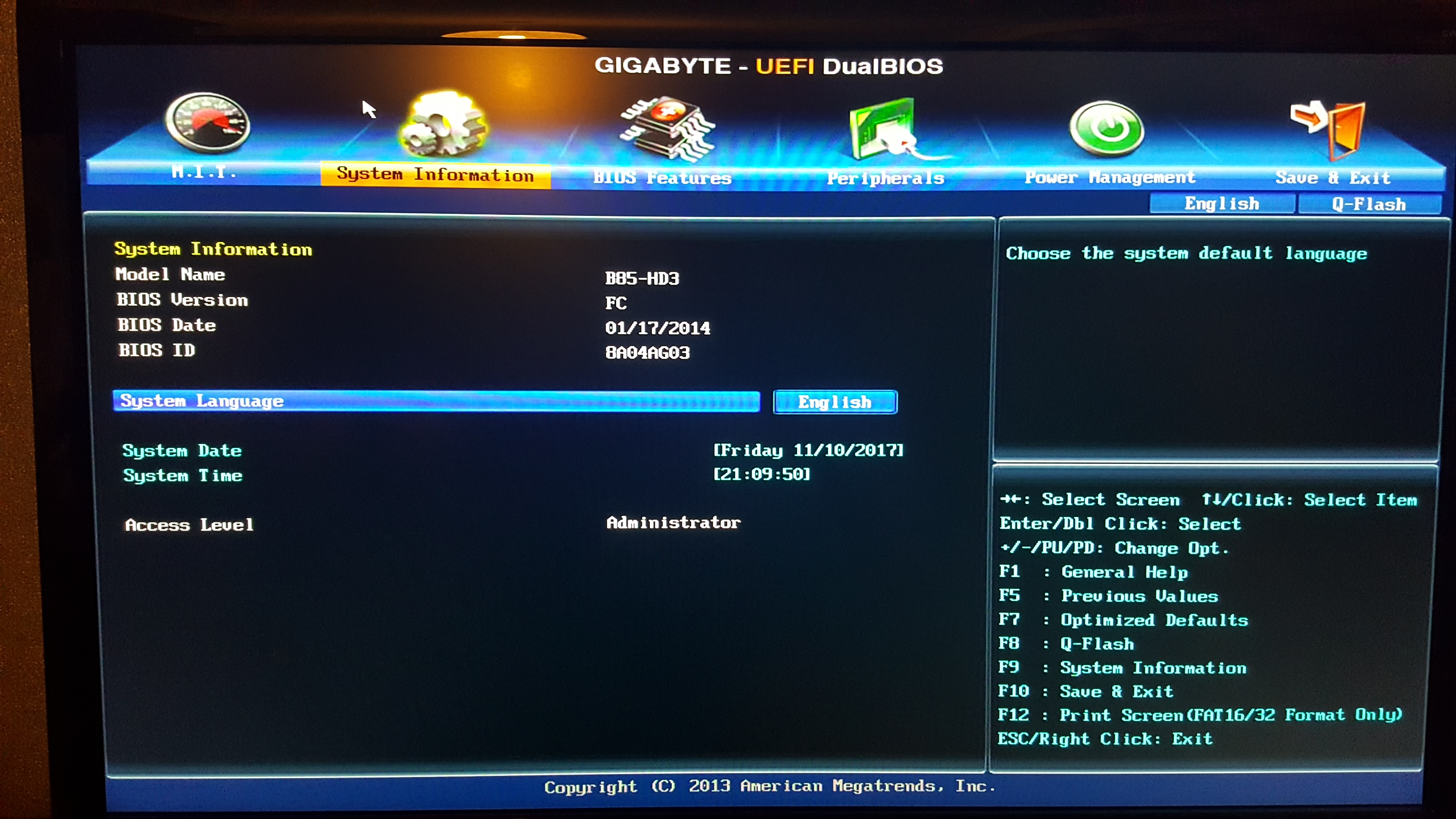

Naflesuj nejnovejsi bios.

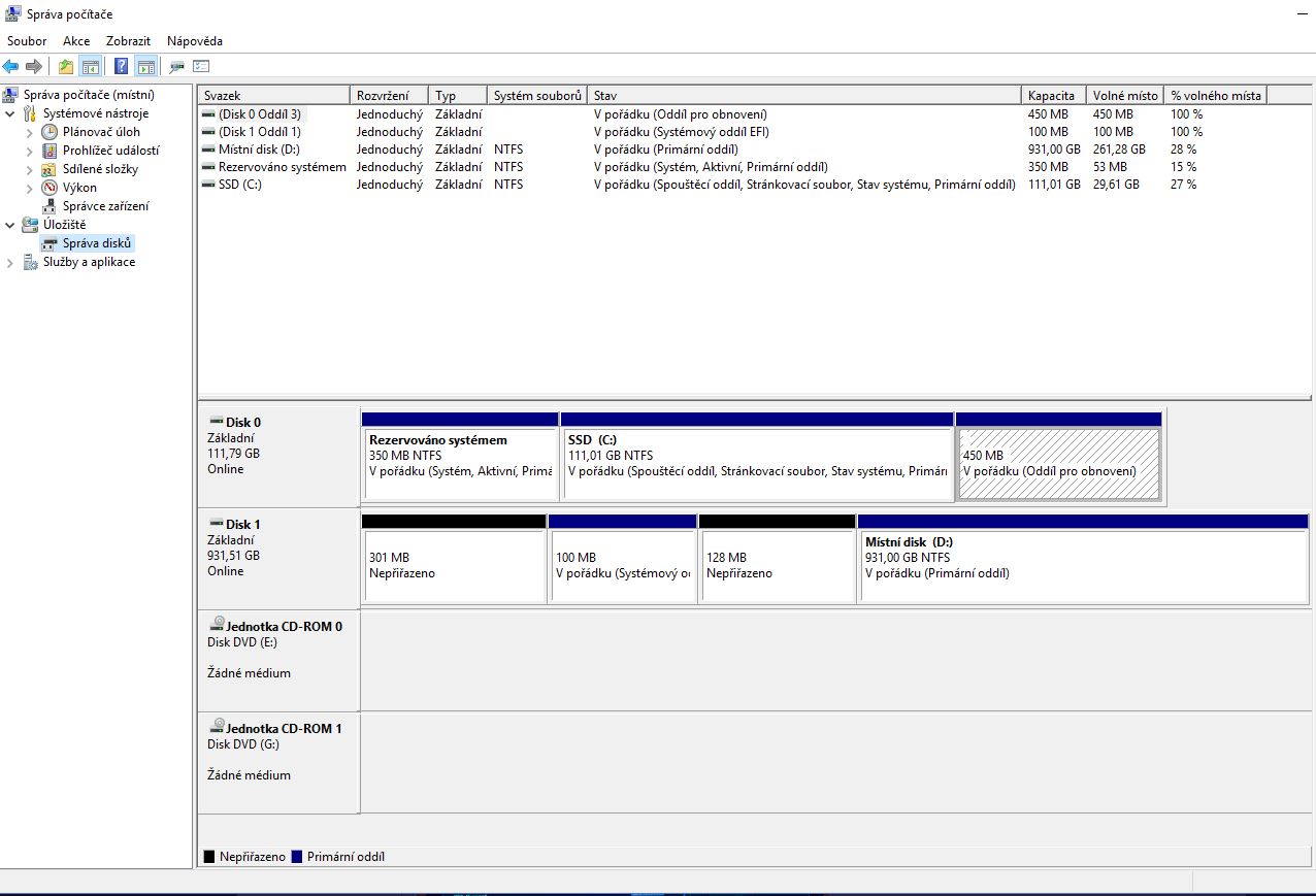

Odpoj disk Seagate, či Ti nabehne OS.Môžeš sem dať aj screen zo Správa diskov.Máš SSD a Boot Manager ,patrí na disk Seagate ?

Seagate mám pouze na data, systém nabíhá z SSD 120GB.

Ak by to bolo správne , tak Windows Boot Manager, ako je 3.screen, bude patriť SSD nie disku Seagate.Neviem ,ako si inštaloval OS ale vyzerá to , ako keby štartoval z disku Seagate.Preto som napísal odpoj Seagate, či nabehne OS.Skús dať screen zo Správa diskov.

Nejnovejsi bios je verze FH, dej si ji tam. Novy system na starsi desce nemusi vzdy chodit ok, proto se vydajaji opravy.

Zrejme pred tým si tam mal OS.Zruš na ňom všetko,čo tam nemá byť.

Myslíš formát toho 1TB disku? Mě přijde divné, že to takhle začalo až po výměně bedny za jinou.No, v pondělí se stěhujeme, tak to tedy pořádně vysonduji v domě. Každopádně zkusím i ta USB jak zde padlo

Netreba formát disku , iba odstrániť tie malé oddiely.
