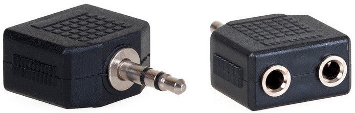

Rozdvojka 3,5 jack :)
https://www.czc.cz/aq-ka404-rozdvojka-3 ... 08/produkt

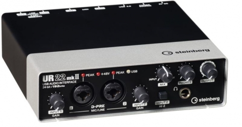

nebo pak třeba něco takového (jack 6,3)
STEINBERG UR 22MKII
https://www.music-city.cz/steinberg-ur- ... 4171.html#

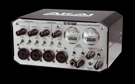

AKAI EIE PRO
https://www.music-city.cz/akai-eie-pro-5444.html#

Ta rozdvojka bude jako fungovat jak ?
Akorat ti spoji oba mikrofony do jednoho vstupu, coz je na dve veci
Neni ten USB adapter za 200 Kc nahodou lepsi reseni nez krabice za 5500 Kc ?

Rozdvojka je nejrychlejší řešení jak nahrát dva mikrofony zároveň pokud rezignuji na oddělený záznam a na kvalitu. (prasárna)

Pozadavek jsou dve oddelena zaznamova zarizeni.
Coz rozdvojka samozrejmne ne esplnuje.
Ta krabice za 5500 Kc by musela byt 20x lepsi aby se vyplatil rozdil v cene.

Ten adapter bude spíš taková hračka. Nebude to předpokládám stíněný a bude to šumět. Navíc kapely a zpěváci běžně nepoužívají mikrofony s 3,5 jackem takže by byla potřeba redukce.
Ta dražší za 5500 Kč má 4 porty ale pro dva porty se dá sehnat už okolo 2500 Kč. Neříkám že konkrétně tyhle kusy jsou nejlepší volba, ale z toho co tu zatím padlo to skoro vypadalo, že žádné normální zvukové karty s více vstupy neexistují.
