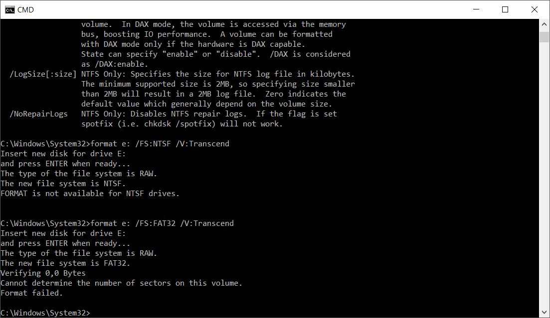

Použil jsem chkdsk a ten odpověděl že disk je ve formatu RAW.
V těch Win7 jsem jej naformátoval na FAT32 nebo NTSF, (už nevím, ale co bylo implicitně nastaveno).
Podle dalších for jsem stáhnul a použil další dva formátovací programy ale opět bez úspěchu.

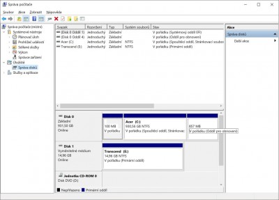

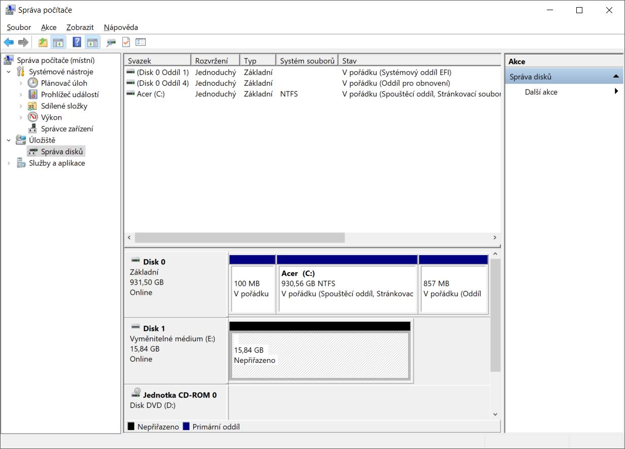

Náhodou jsem system nastartoval i s fleškou v USB a je to tam.
Pokud flešku ale vytáhnu a znovu zastrčím nastane ta původní situace : Neexistuje !
Je to lepší zpráva ?
Dodatečně přidáno po 2 hodinách 51 minutách 14 vteřinách:
Ještě jsem vyzkoušel :
Flešku odebrat a znovu zasunout - nepoznává ji.
Ve stavu kdy je fleška funkční :
Naformávat znovu NTSF, FAT32, rychle, pomalu - nepomáhá.
Zrušit a znovu vytvořit oddíl - nepomáhá.
Takže zatím jediná možnost - bootovat s fleškou. To se zrovna moc nehodí.

Jo, jo ! Zrušit to, ale jde jen když nabootuji s fleškou.
Nebo když jsem si půjčil notebook s Win 7.
Ale bez kýženého výsledku.

Nevím jak tomu rozumět. Když s fleškou nabootuji systém tak je to 16G NTSF a plně funkční.
