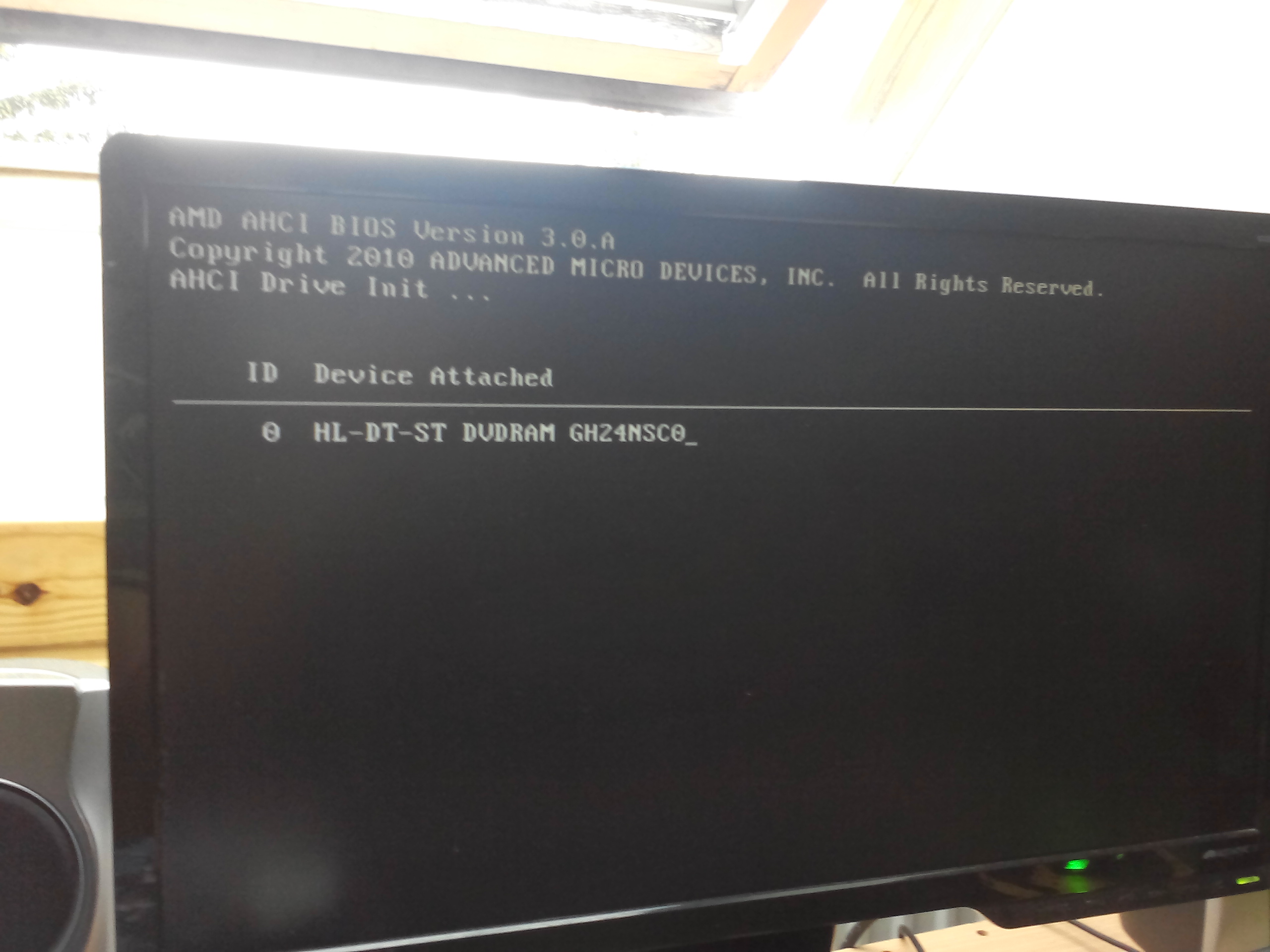

Teď se mi podařilo dostat do Windows (10), načítání se to klasicky, ale pak nastala chyba (stopcode) a PC se restartoval, ale už jsem se do Windows i znova nedostal. Mám to znova zkoušet nebo co byste doporučili?

Nevím jak se dostat do Linuxu, nicméně ten disk je ve stolním počítači. Foto ze smartu nestíhám vyfotit :-(

No vypadá to tak, že budu kupovat nový disk i os. Jen jestli není nějaká možnost zjistit, jestli je to opravdu diskem a ne zdrojem a nebo něčím jiným. Má smysl zkusit, jestli není špatnej kabel (z disku do základní desky)? Bohužel nemám k dispozici žádný jiný počítač mladší než 5 let, u starého počítače je jiný port...
