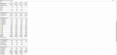

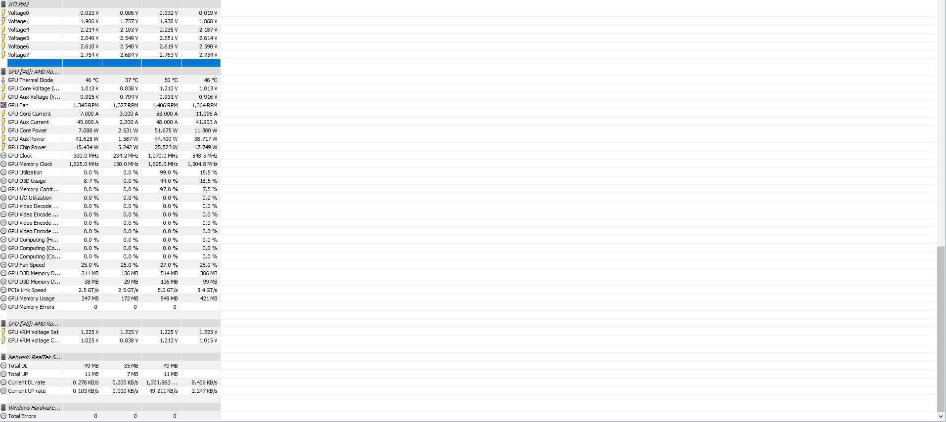

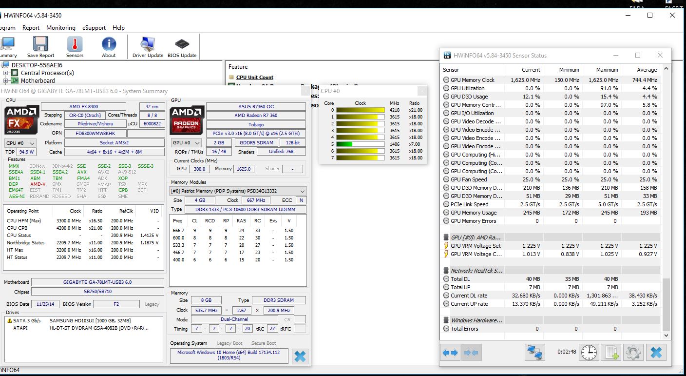

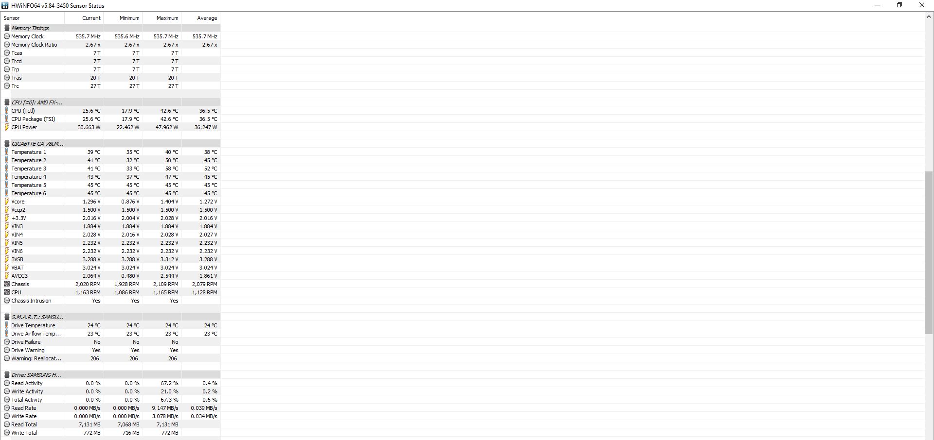

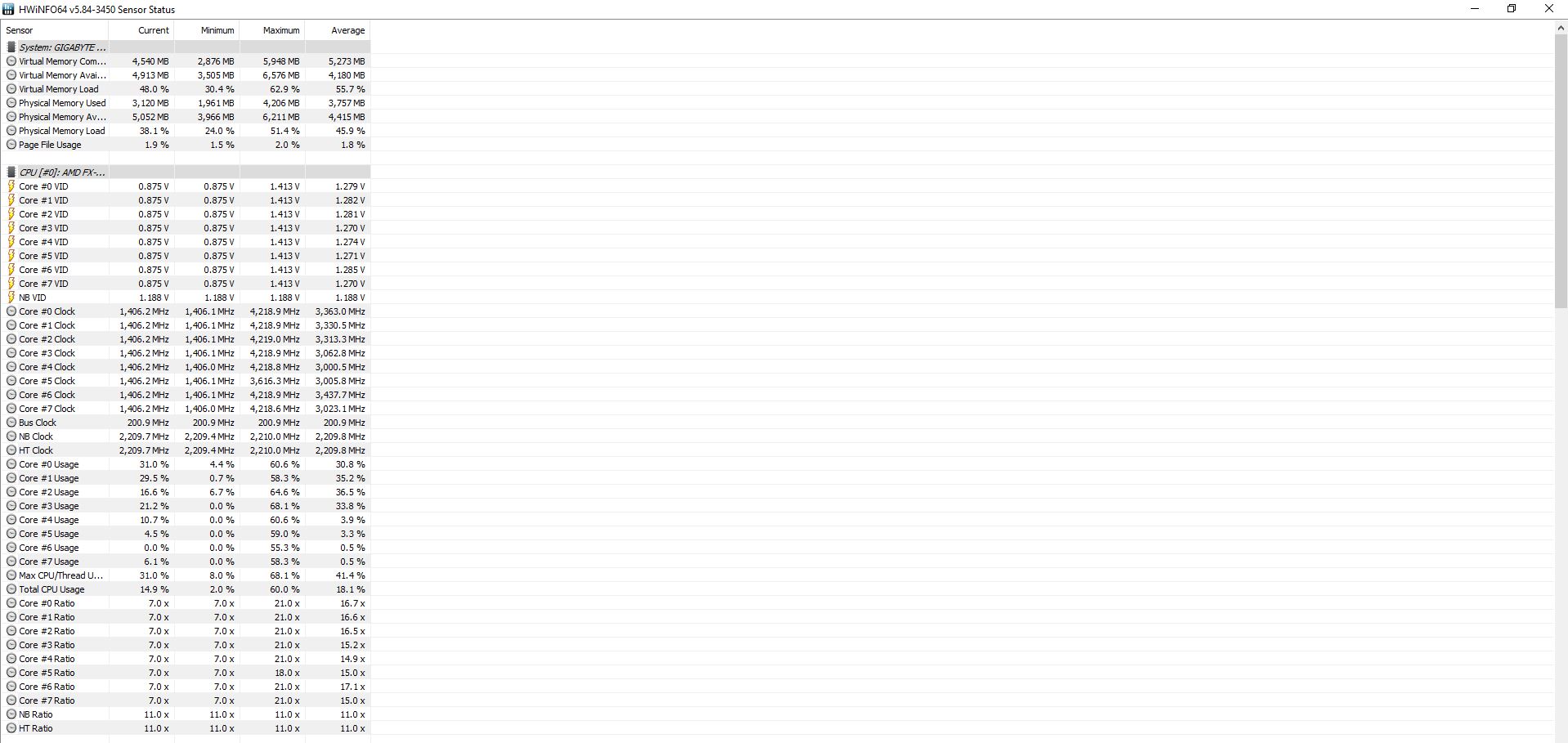

Screeny z jiného programu při zátěži

Teď bych si tipnul na HDD. Máš tam vykřičník, takže sem dej log z crystal disk info. Plus podívej se do biosu kolik ukazuje monitoring napětí na zdroji 3.3V, 5V, 12V a přesně to opiš sem. Ramky ti jedou asi o level pomalejc, než by mohly, ale to nezpůsobuje sekání. Můžeš dát ještě clear cmos bios při odpojeném počítači od elektriky+ podívat se na stránky výrobce, jestli nemá novější verzi a nahrát ji.

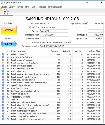

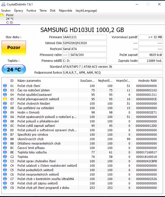

Tady je ten log z Crystal Disku... našlo to následující problém,říká ti to něco?
Diskař
Příspěvky: 209
Registrován: březen 18
Re: Zamrzani pc při hraní
Příspěvekod Diskař » 16 čer 2018 16:33
:inlove: tak jasný smart jsem dlouho neviděl. :inlove:
1) disk vyhodit.
2) datový kabel k disku vyměnit, pokud to není řadičem disku. Doufejme, že není na odchodu řadič disku na desce.
Danielkarbus
Příspěvky: 11
Registrován: červen 18
Příspěvekod Danielkarbus » 16 čer 2018 16:40
Říkáš teda, že disk je v háji? Deska je stará cca rok, tam by to mělo být v pohodě.

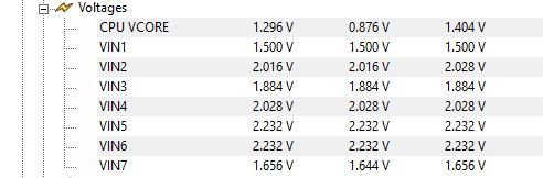

Netušil jsem, že disk by mohl způsobovat zamrzání. PS: nevíte kde třeba v HW Monitoru zjistím to jednotlivé napětí zdroje? Nemůžu to najít...
Dodatečně přidáno po 5 minutách 36 vteřinách:
Našel jsem jenom tohle:

Psal jsem, aby jsi to opsal z monitoringu v biosu ne v programu HWMonitor.
Disk je na vyhození, tak si vyber SSD na systém 240GB+ a nový datový plotnový disk pokud máš hodně dat a nebude stačit SSD.

Disk je na šrot. Navíc tam máš problém s přenosem dat mezi řadičem na desce > datový kabel SATA > řadič disku. Ale to můžeš řešit až bude nový disk. Nejčastěji stačí vyměnit nebo párkrát odpojit datový kabel SATA na obou koncích. Pokud je vadný i řadič na disku, tak se to sveze s koupí nového disku. Ale pokud je vada řadiče na desce, tak nic na tom, že je nová.
No a zároveň se zeptáš jaký nový disk na data 5 400 ot, pokud nebudeš chtít 7 200 ot. Já navrhuji WD, HGST, Toshiba.
