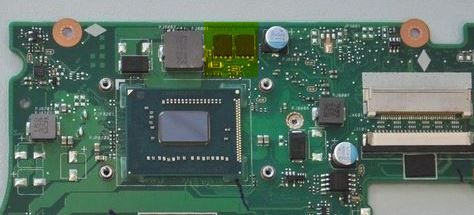

Hledej stopy poskozeni - poskozeny mosfet se obvykle pozna
ze je bud poskozeny povrch bnebo je primo viditelne ocouzeny.
Primo na te soucastce bude napsane, co je to zac.
Nebo vyfot okoli procesoru tak, aby se dal precist popis na soucastkach
a dej nam to sem.

Revizi na desce jsem nikde nenašel pokud není zdruhe strany teda. Prikladam par fotek klidně napište co vyfotit detailněji, nevěděl jsem totiž co konkrétně hledá. Všechno vypadá v pohodě krom chybějícího WLAN no to by na funkčnost ntb nemělo mít vliv ? Jen by nejela Wi-Fi ?? Nebo to bude zdroj problému?
Při nabíjení se rozsvítí kontrolka nabíjení ale notas jako takový zapnout nejde.
http://img24.cz/images/88740771637003931423.jpeg
http://img24.cz/images/78859838166134089508.jpeg
http://img24.cz/images/07656095388940894184.jpeg
http://img24.cz/images/57090277191435535192.jpeg
Dodatečně přidáno po 4 minutách 8 vteřinách:
Tak nakonec jsem našel nejspíše defekt
http://img24.cz/images/61930938495614819883.png

Nevypada to poskozene, ale zcela urcite se v tom nekdo vrtal.
A nevycistil po sobe tavidlo.

Zjisti, co v tom servisu delali.
Takhle to vypada, ze tam mas pripajeny novy mosfet.

Jsou dve moznosti.
1. nekdo zkousel odpajet mosfet, zjistil ze to neumi, omatlal to tavidlem a nechal to tak
2. nekdo vymenil mosfet a zjistil ze to nepomohlo
Me to pripada spis jako prvni moznost.

Sehnat nekoho, kdo umi pajet a nechat vymenit ten mosfet.
Jen z nej musis precist oznaceni co to je zac.
Pokud se tim da deska spravi, tak jsi usetril 3-4 tisice za novou.
