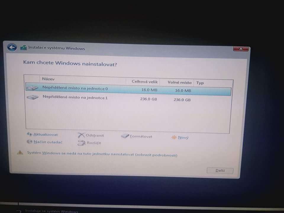

Příspěvekod petr22 » 31 srp 2018 23:29
Nemuze tam byt disk 0 a disk 1.
Je to jeden a ten samy disk a pokud jsou odstranene oddily, tak tam nemohou byt videt.

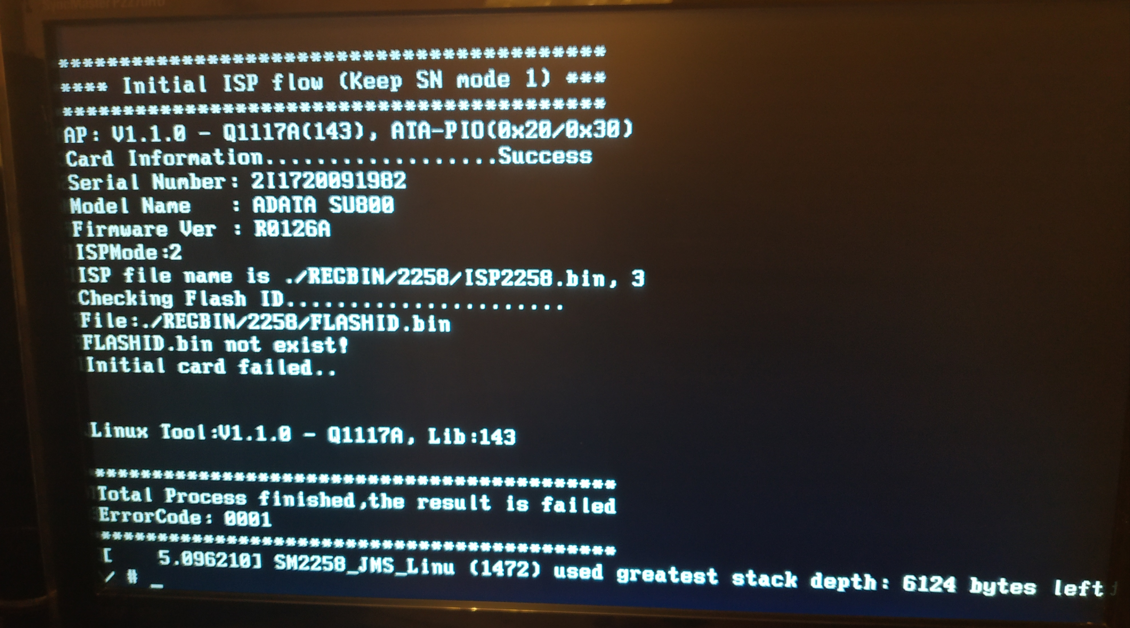

Re: Problém s ssd
Příspěvekod DeNNI85 » 31 srp 2018 23:47
Ano je to jeden disk, ale ve Windows jsou vidět dva. Viz foto předchozí a kdyz chceš pod Windows ve správci disku smazat oddíly, nikdy nejdou odstranit všechny naráz, nejaky zůstane. Zkousel jsem přehrát bios u desky, nepomohlo, nahrát nový firmware na disk se nepovedlo. Foto co vidím po odstranění všech oddílu

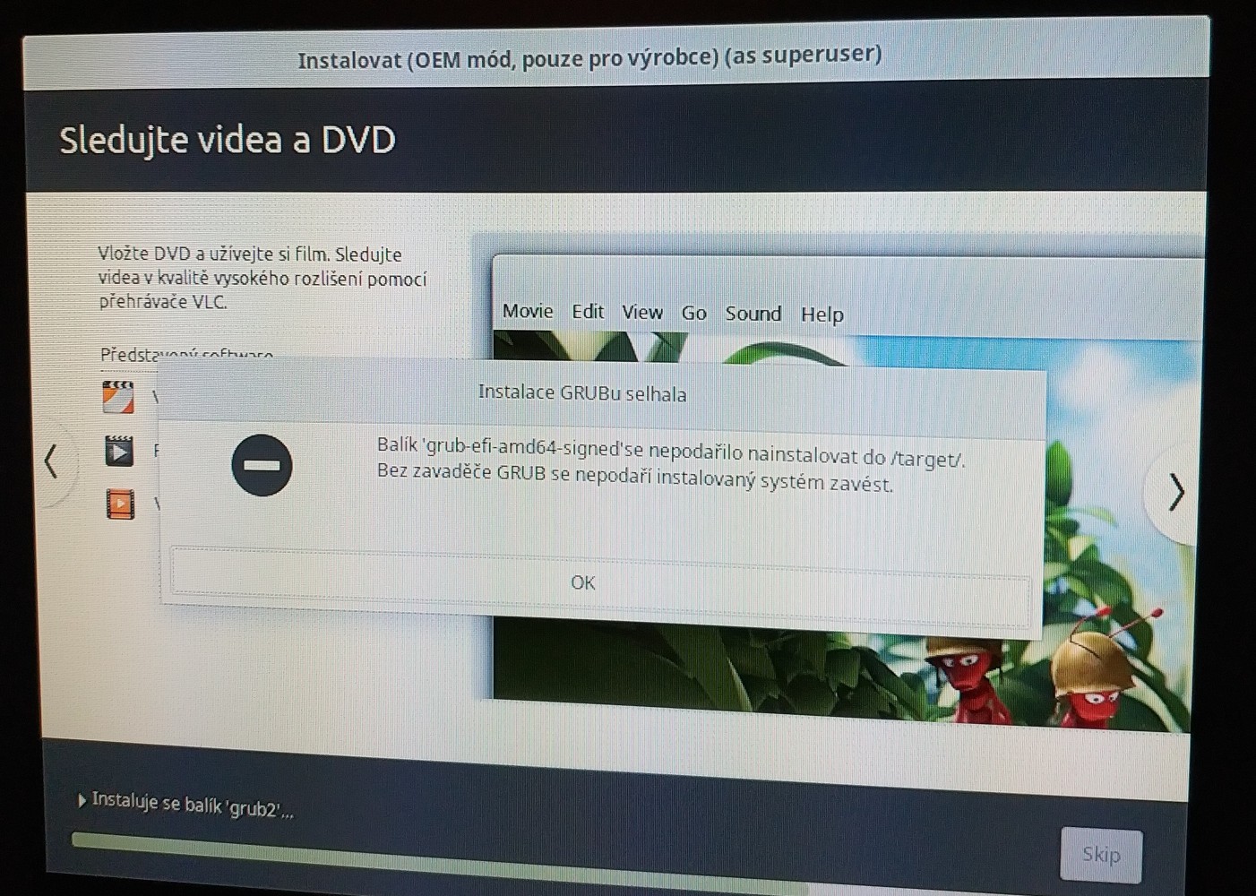

DeNNI85
Příspěvky: 1602
Registrován: březen 13
Re: Problém s ssd
Příspěvekod DeNNI85 » 01 zář 2018 10:19
V mint spusteneho z USB v gparted jsem viděl disk jen jednou, dal jsem odstranit oddíly a byl jen jeden. Po restartu jsem zase vše viděl jako dřív. Tak jsem se pokoušel na ssd mint nainstalovat, ale instalace spadla viz foto.

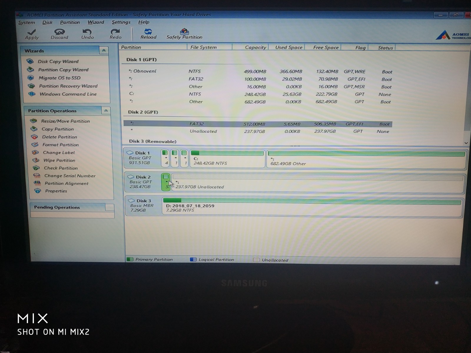

DeNNI85
Příspěvky: 1602
Re: Problém s ssd
Příspěvekod DeNNI85 » 01 zář 2018 16:52
Posílám screen, smazal jsem Maly oddíl, sloucilo se to do jednoho, dam f5 reload disk a je to zase rozděleny, tak já už nevím, co je tohle za sracku :-/

dvorakj
Příspěvky: 4834
Registrován: březen 12
Re: Problém s ssd
Příspěvekod dvorakj » 01 zář 2018 18:07
jen si v tom delas sam zbytecne gulas.
Vytahni klasicky HDD, dej jen SSD, smaz oddily, instaluj win.
Po instalaci vloz plotnovy disk, ktery je asi SSHD, proto ten oddil, odstran vsechny, vytvor jeden. bude mit pak 1TB a 16MB
pokud to dela i s SSD diskem, tak to zkus na ten plotnovy, ssd vytahni.
jakou mas presne desku?
a co za plotnovy disk?

Re: Problém s ssd
Příspěvekod Uziv00 » 01 zář 2018 18:11
Ten screen vypadá v pořádku - těch 16MB je na jednom disku, tam klidně nějaké místo zbýt může.
Co není v pořádku, je ta hláška při instalaci woken, která tvrdí, že těch 16MB je na jiné jednotce.
Zbytečně tam máš připojen ten druhý disk. Proč?
A měl jsi ten disk nstavit na MBR a pořád ho máš GPT.
RIKI22
Příspěvky: 6819
Registrován: únor 16
Re: Problém s ssd
Příspěvekod RIKI22 » 01 zář 2018 18:43
Klikni si na označenie DISK 2 PTM a vyber si Delete all partitions.Potom hore vľavo na Apply ,aby sa dokončila operácia.Ak si chceš previesť disk SSD na MBR , tak opäť PTM na označenie DISK 2 a vyber Convert to MBR disk-OK a Apply.Potom opäť na a Disk2 ale už na zelenú časť Unalocated - Create Partition.V okne si rozklikni Advanced,Mal by si mať fajku na SSD Partition.Potom OK a Apply.Počas inštalácie ,už nemusíš SSD disk formátovať.To platí pri inštalácií na disk s MBR.
Ak chceš inštalovať na disk SSD GPT, Tak sprav iba to:Klikni si na označenie DISK 2 PTM a vyber si Delete all partitions.Potom hore vľavo na Apply ,aby sa dokončila operácia.Počas inštalácie Win si dáš vytvoriť nový oddiel a Win si pripraví disk.Nebudeš tam mať 16MB ale zrejme 128MB, čo je súčasť rozdelenia disku GPT a bude to na 1. mieste.
16MB na Disku1 je preto , že máš Disk na GPT.Akurát to máš v zlom poradí ,načo Win pri inštalácií zvykne upozorniť.
Stavá sa to vtedy ,ak si inštaloval OS na ten disk GPT a nevytvoril si oddilely počas inštalácie OS sám.
Naposledy upravil(a) RIKI22 dne 01 zář 2018 20:20, celkem upraveno 1 x.

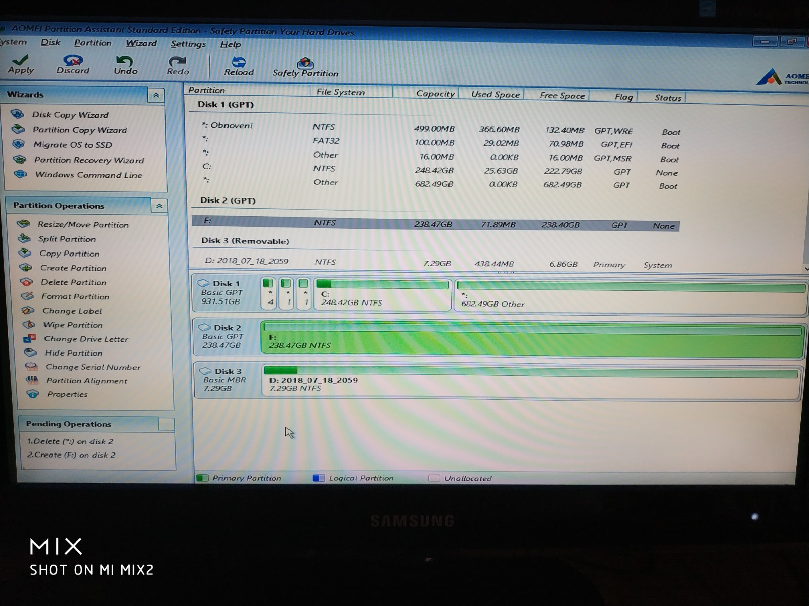

DeNNI85
Příspěvky: 1602
Re: Problém s ssd
Příspěvekod DeNNI85 » 01 zář 2018 20:16
Hoši moc děkuji, nevsimnul jsme si, že to musim nahoře potvrdit. Smazal jsem partition, převedl na MBR a vše slape.
