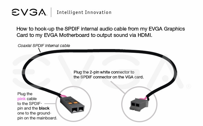

Tipnul bych si, ze ty "kolicky" budou popsane a cerveny bude SPDIF, ten druhy bude GND. A zapojeni do desky mas v manualu.
Nebo to zapojit podle tohoto:

Dva kolíčky po třetím ani památka.Nepopsané ale v manuálu jsou nakreslené tři.Pod piny je jen JSPDIF

Jakou mas presne desku?
vlado33333
Příspěvky: 147
Registrován: leden 18
Re: PCpropojení pomocí HDMI s TV
Příspěvekod vlado33333 » 08 zář 2018 19:02
MS 7380 základní deska.
Zivan
Příspěvky: 2721
Registrován: leden 10
Příspěvekod Zivan » 08 zář 2018 21:09
Podle MSI to oznaceni nema jen jedna deska, proto se ptam:
https://www.msi.com/search/ms-7380/product/1
A kdyz koukam na recenzi desky P7N SLI Platinum, tak tam vidim jen dva piny:
https://www.svethardware.cz/svuj-pocita ... ka_big.jpg
A i kdybys tam mel tri, tak nahore na obrazku vidis, ze mas zapojit SPDIF a GROUND, pokud mas na desce i VCC, tak ho proste nezapojis.
