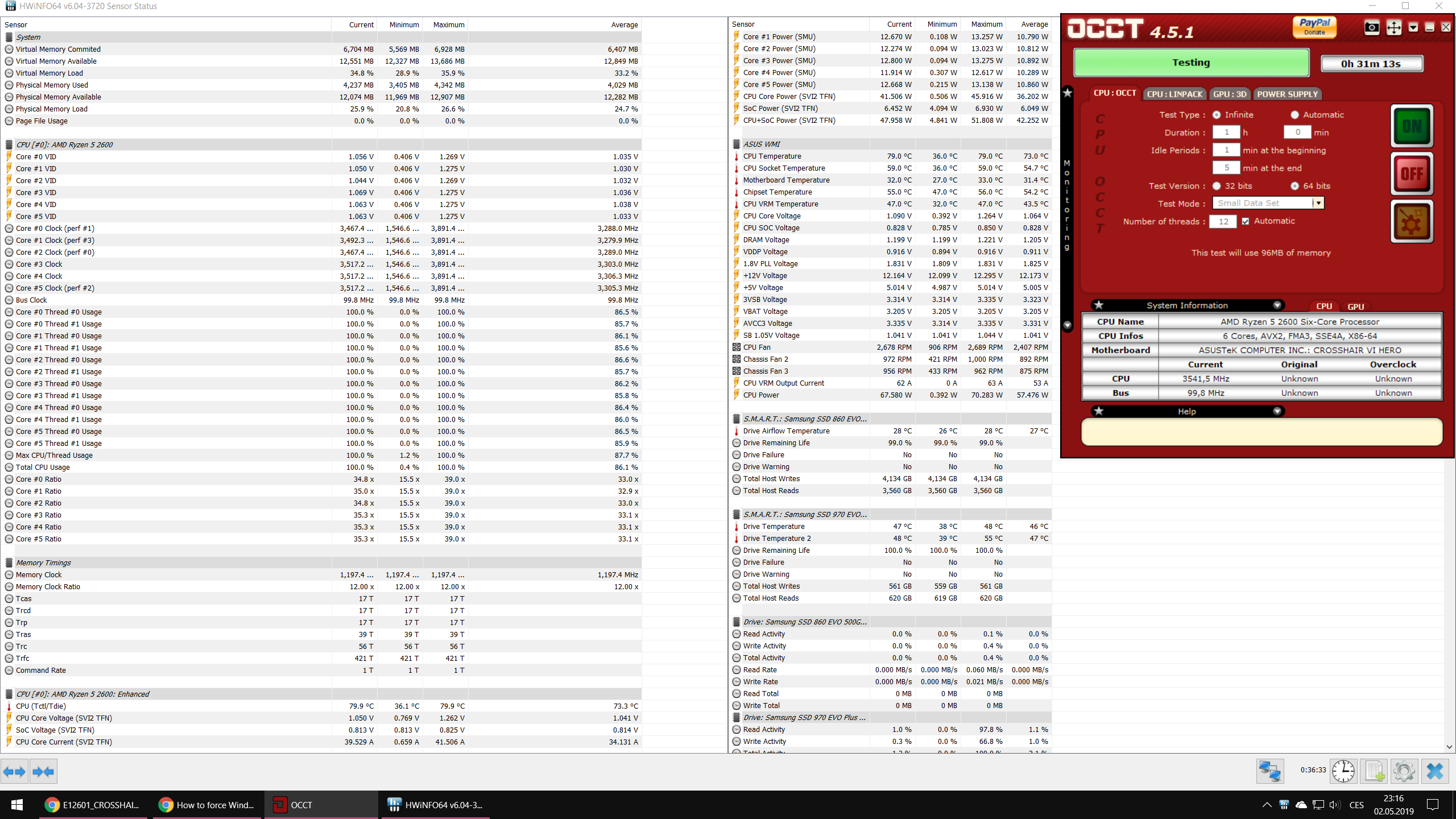

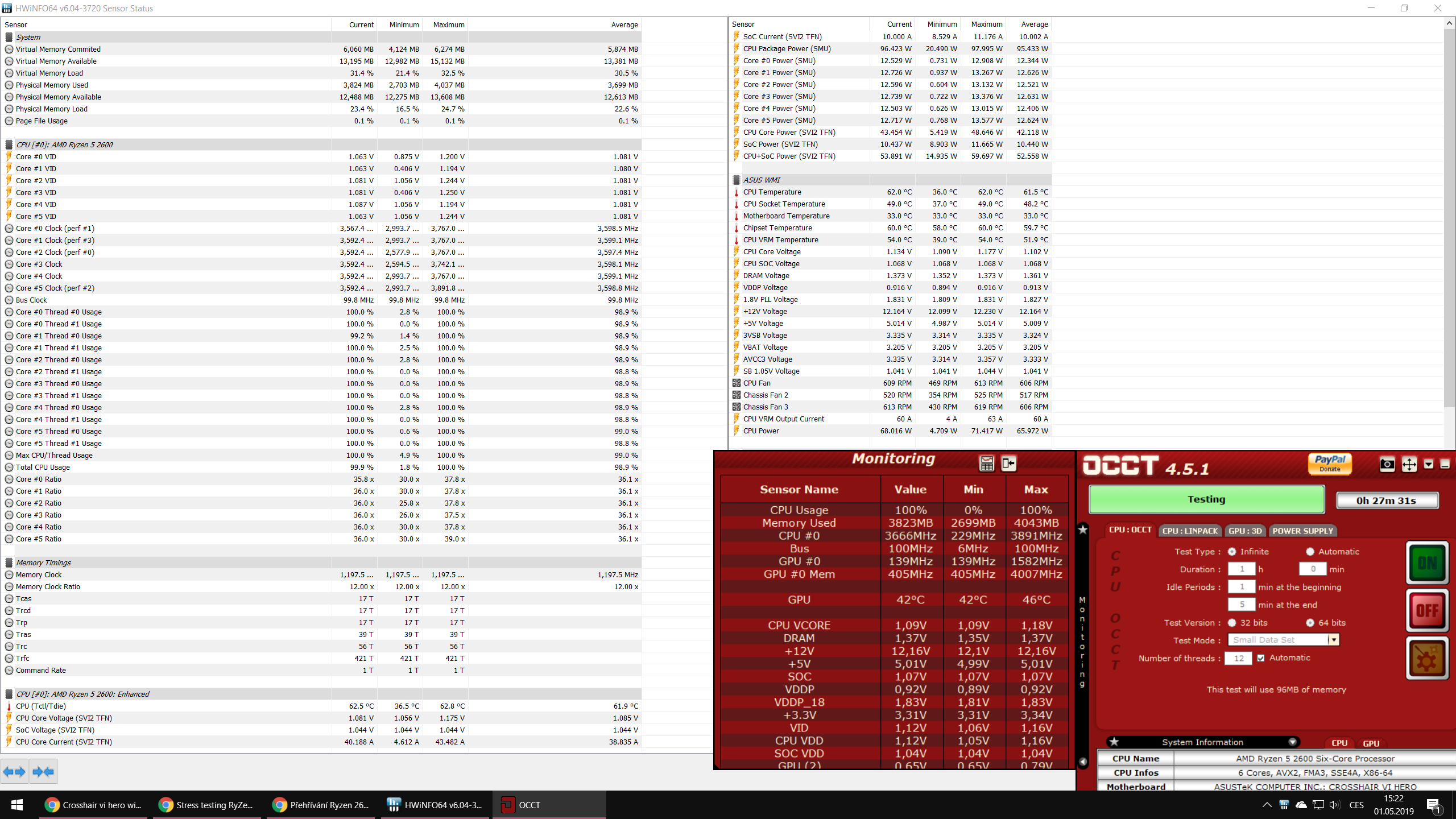

Tak s denním zpožděním slíbená aktualizace ohledně boxového chladiče (již aplikovanou pastu jsem vyměnil za Arctic MX4).
V Idle jsou teploty o pár stupňů nad Ninjou (tzn. 40 °C). Při zátěží v OCCT small data (bez jakéhokoliv OC a úprav v BIOSu) se teploty vyšplhali až na 80 °C při stabilních taktech 3,45 - 3,5 GHz pro všechna jádra. S Ninjou při stabilní frekvenci 3,6 GHz to bylo 62 °C a všechny ventilátory běžely na cca 75 % maximální rychlosti (v minulém příspěvku jsem udával 65 °C a větráky na plno, ale jak jsem zjistil ze screenshotu, tak tam bylo mírně (manuálně) zvýšené VCore)
Takže Ninja očividně funguje - možná ne tak dobře, jak bych doufal, ale zdá se, že příčinou je mé trochu horší CPU, u kterého jsou limity pro napětí nižší oproti jiným Ryzenům. Nad 4 GHz se asi jen těžko dostanu (abych to byl schopen uchladit), což mě trochu mrzí kvůli hrám, ale co už, stejně by ten rozdíl v FPS byl marginální...
PS: Všem děkuji za cenné rady a poznámky.
Teď bych se rád zeptal na druhý problém a to, proč se zdá, že na Crosshairce nefunguje správně offset pro napětí CPU?
Pokud to funguje stejně jako u Intelu (proč by taky nemělo, že jo), tak mě to odmítá "poslouchat" a napětí se oproti základnímu VID v zátěží vůbec nemění (tzn. ~1,2 V), což je pro 4 GHz málo a po pár minutách stress testu PC zkolabuje.
