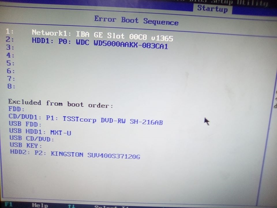

Tak zvol bootování klasicky v biosu. Tam se dostaneš když budeš mačkat při startu tl. Delete nebo F2 . Pak v sekci BOOT zvolíš na první místo USB HDD.Volby měníš vetšinou tlačítkem + nebo - na klávesnici. A uložíš F10.

Tak všechna USB s kterýma sem mohl hejbat tak sem naházel nahoru ale to už sem také dělal jedině dostat ti usb ze spoda nahoru to nevím jak.

Vpravo na obrazovce toho BIOSu by ti to mělo psát kterým tlačítkem se pohybuje nebo mění hodnoty.

Příspěvekod Pendysak123 » 30 bře 2020 13:29
+ se pretahují ikonky nahoru - dolu ale ti z dolejška nejdou z ničím. :C

Příspěvekod xbs » 30 bře 2020 14:16
a co to USB HDD1? u takhle starýho BIOSu sem tu flešku našel pod touhle položkou, navíc se hned vedle ňákej název objevuje...

Příspěvekod Zivan » 30 bře 2020 14:21
Nebude tam zapnuty secure boot nebo neco podobnyho, co zabrani startu z USB?

Příspěvekod Pendysak123 » 30 bře 2020 14:25
xbs píše:a co to USB HDD1? u takhle starýho BIOSu sem tu flešku našel pod touhle položkou, navíc se hned vedle ňákej název objevuje...
Na pravé straně je info co to je a tak.

Příspěvekod xbs » 30 bře 2020 14:27
já tam vidim napsáno MXT-U, tak to něco bejt musí, vyzkoušej to...

Příspěvekod Pendysak123 » 30 bře 2020 14:31
Zivan píše:Nebude tam zapnuty secure boot nebo neco podobnyho, co zabrani startu z USB?
Secure boot ? co to je ? vůbec nevím v biosu se moc ne oryjentuju aspon né v tomto starým ti nové sou celkem cajk.

xbs píše:já tam vidim napsáno MXT-U, tak to něco bejt musí, vyzkoušej to...
To sem též skoušel a nejde mi to hodit k tým dvoum nahoru. ty spodní jsou takový mrtví jako kdyby sou tam ale nic snimi nejde.

Příspěvekod Zivan » 30 bře 2020 14:57
Zkus najet na ten Kingston a zmacknout "x".

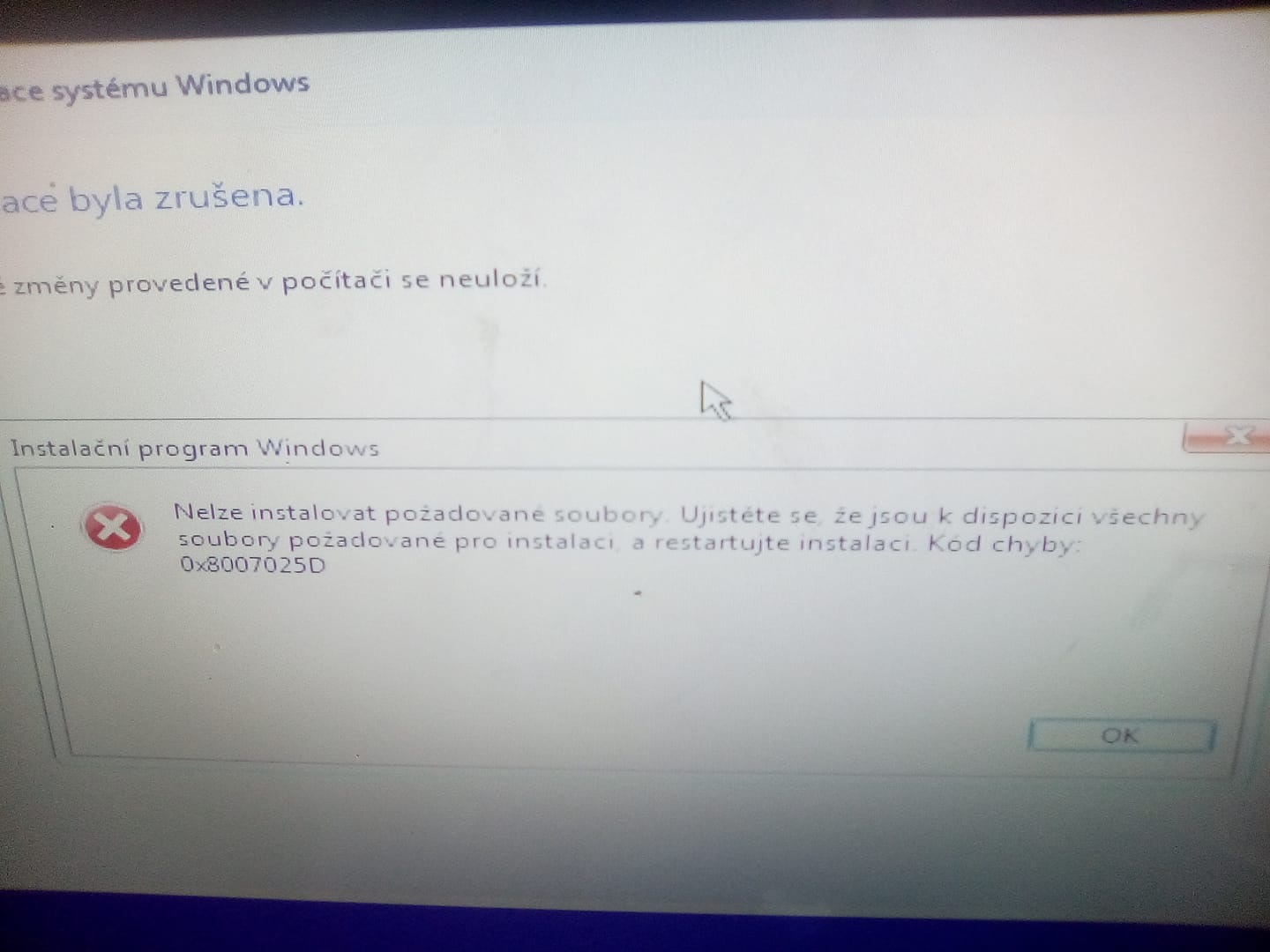

Příspěvekod Pendysak123 » 30 bře 2020 16:27
Takže máme problém skoro vyřešen dostal sem se do instalace window zhruba bylo nainstalováno 75% a najednou chyba tak sem flešku přeinstaloval 3 různými způsoby přeinstalování a všechny 3 způsoby přerušeny při instalaci na ten pc. S hlášením stejné chyby. Skusil sem se řídit podle videí ale stejně sem na to nepřišel nemáte z tím někdo zkušenosti?

Příspěvekod CyberCodeDroid » 31 bře 2020 05:48
Zkus jiný USB port. Disk jsi smazal celý?
