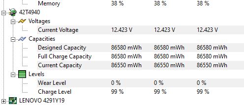

Takže co s tím, reklamovat, nebo je ještě nějaký fígl? Mám to zkusit ještě pár krát zformátovat? To zas ale nevím jestli je dobré, baterku vybíjet do nuly.
Reklamace bude sranda, hned po vybalení baterie jsem z ní strhl ty viditelné nálepky (které byly nelogicky viditelné na tom "madlu") a co jsem teď četl tak pro reklamaci tam mají být, takže to bude zajímavé. Na druhou stranu ten kód lze vyčíst třeba z toho Lenovo programu, tak nevím no. Další věc je že s tím 65W adaptérem bez baterie jede procesor max. na nějakých 700MHz, což je nepoužitelné, takže bych se ji rád vyhnul :D
Teď jsem si ještě všiml že noťas baterku nenabíjí na plno, mám 100% a je to na 78.77Wh z 78.78Wh. Víc nejde.

Ano u X220 s 65W adapterem jede CPU trvale okolo 800MHz, potrebujes bud baterii nebo 90W adapter. 65W mu totiz pri plne zatezi nestaci.

Tak po formátu jsem zase na 0%, ale pořád mi vrtá hlavou že se to nenabije na tu plnou kapacitu.

Však teď ji máš nabitou na plnou kapacitu podle toho screenu, ne?

Myslim ze mu tam chybi tech 30mWh :)

Tak tak, nevím jestli to teda něco ovlivní, nebo to s něčím souvisí, ale ano, myslím těch 30mWh.
