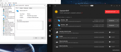

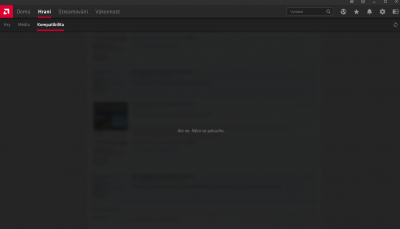

Mám stažené teď mám spustit to amdcleanuputility?
Dodatečně přidáno po 47 minutách 10 vteřinách:
Bohužel mi to nepomohlo použil jsem amdcleanuputility zpátky nainstaloval ovaladače chipset,grafické a pořád mi to blbne :(
