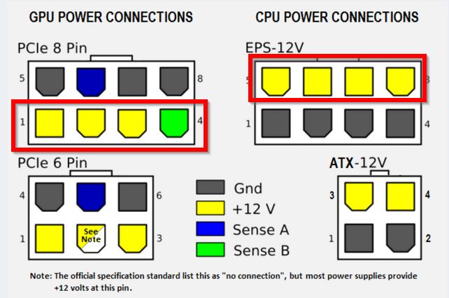

Příspěvekod MeVo » 20 pro 2020 11:31
Obrázek
toto mě malujou v manuálu nk desce no

Re: Problém se signálem do monitoru
Příspěvekod xbs » 20 pro 2020 11:35
žádnej obrázek nevidim, každopádně to připoj jaxi popsal...
Příspěvky: 55010
Příspěvekod petr22 » 20 pro 2020 11:37
V manualu pisou, ze se ma pripojit bud jen 8pin, nebo 8pin+4pin.
Samotny 4pin muze zpusobit prehrivani (ale ne u 10400F).
Tudiz zapojit jen 8pin he zcela v poradku.
Pameti maji byt ve slotech A2 a B2 kdyz jsou dva moduly.

Příspěvekod petr22 » 20 pro 2020 12:09
Zasadni otazka je jakou ochranu ma zakladni deska a zdroj proti tomu,
ze se primo propoji 12V a zem.
Protoze pokud tam neni zadna ochrana, na vsech mistech na desce kde je GND je
najednou 12V. Coz nemusi prezit krome desky i procesor.

Příspěvekod petr22 » 20 pro 2020 12:34
Deska, zdroj, procesor, RAM, graficka karta.
Pripojil jsi 12V na zem - a zem mezi sebou propojuje jednotlive komponenty, zalezi jen
a pouze na tom, jake jsou tam implementovane ochrany. Stejne tak je mozne ze neni
poskozene nic a problem je celou dobu jinde.
Jediny zpusob jak poznat co nejde je menit komponenty mezi sebou.
Zdroj a grafiku muzes rovnou vyzkouset v druhem PC.
