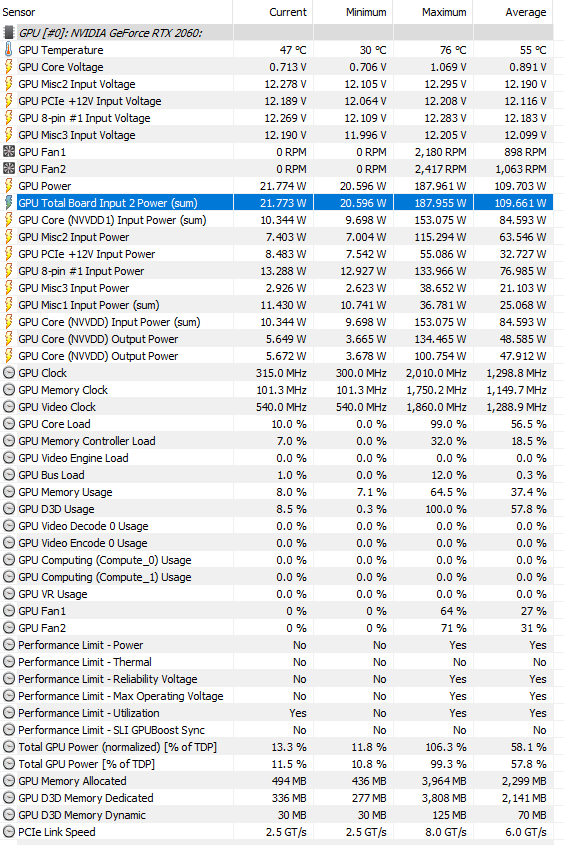

Nechal jsem běžet v Superposition Benchmark

zdá se "přepálená" ... ten boost na 2060 byl běžně max 1950, tahle běží na 2000 něco ... větráky jak šílené ... zkusil bych v afterburneru, nebo jakou máš utilitu, ubrat power limit třeba na 95% a zkusit ... možná jen na 100 ... hwinfo ukazuje přes 106% power limit ... ta teplta vysoká není, ale za cenu vysokých otáček vrtulí

Ten Boost byl jen 1s pak to jelo 1950

pokud to při hraní neleze přes 80 a nevadí ti ty hučící větráky, neřeš ... pokud ano, uber jí, na výkonu to tolik neudělá

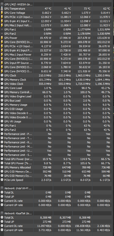

teoreticky to možné je ... tady mám screen furmarku 1440p ...
