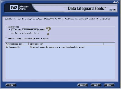

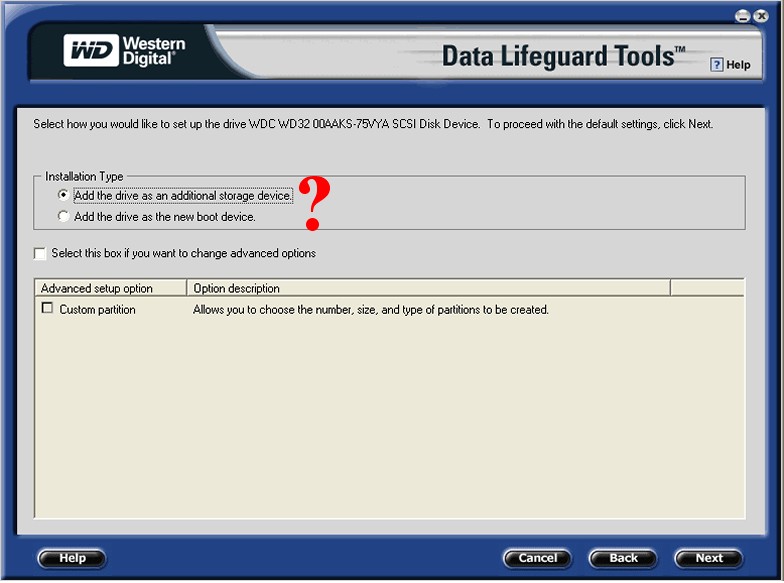

Jo parada tak ta utilitka od WD to umi takze v pohode, ale nabizi mi to jestli chci jako uloznej nebo jako novej bootovaci? Budu ho pouzivat jako bootovaci takze mam dat asi novej bootovaci co? :lol: A co s tema jumperama?

btw: pokud je to SATA tak tam žádný master/slave nenastavuje ne...[/quote]
u SATA1 si nejsem jist ale u SATA2 už se nic nenastavuje :wink:

Jeden disk je IDE Primary Master a druhej je SATA II, ale bezi na SATA I (ten o kterym mluvim) Secondary Master. Takze s jumperama si vubec hrat nemusim?

Rewqa píše:Jeden disk je IDE Primary Master a druhej je SATA II, ale bezi na SATA I (ten o kterym mluvim) Secondary Master. Takze s jumperama si vubec hrat nemusim?
ne pokud ma jumpery rozdělené tak je to OK.

jak jako jumpery rozdelene? na prvnim jumper je nastavanej na master a na druhym zadnej neni

U disků SATA se nenastavuje Master/Slave, je to jedno. Pokud na disku jumper je, slouží k nastavení SATA1/2. Měl bys to tam mít napsaný.

Nic u toho nebylo. Dostal sem jenom hadr v pytliku a tak ho tata i koupil. Ale jak teda potom nastavim z kteryho disku se ma bootovat?

Tady v ty nabidce mam dat co? To prvni nebo to druhy?

To musíš nastavit v Biosu. Vezmi si manuál k základní desce, tam by měly být možnosti nastavení. Jen na některých discích SATA2 se Jumpery na stavuje SATA1, pokud základní deska SATA2 neumí, a nebo u jiných prográmkem od výrobce disku. Master a Slave se u SATA disku žádným jumperem nenastavuje. Pozor při zprovoznění, to je rozdělování disku a formátování, ať si nepošaháš ten původí (IDE). Nejlepe jej vyjmi a nastav v Biosu bót na SATA a pak vlož instalační CD s Winy. Nejprve rozděl disk na oddíly a ten první naformátuj a nainstaluj Winy a všechny ovladače a pak již ve správci disků naformátuj zbývající oddíl/y a je to.

Takze odpojim IDE hadr. Zajdu do biosu nastavim bootovani na Sata. Kdy mam vlozit to cd?. Potom teda disk z toho cd naformatuju a vytvorim oddil a pak nainstnu win. Na ten programek od vyrobce z kteryho sem tady daval screen muzu teda zapomenout?
