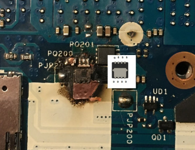

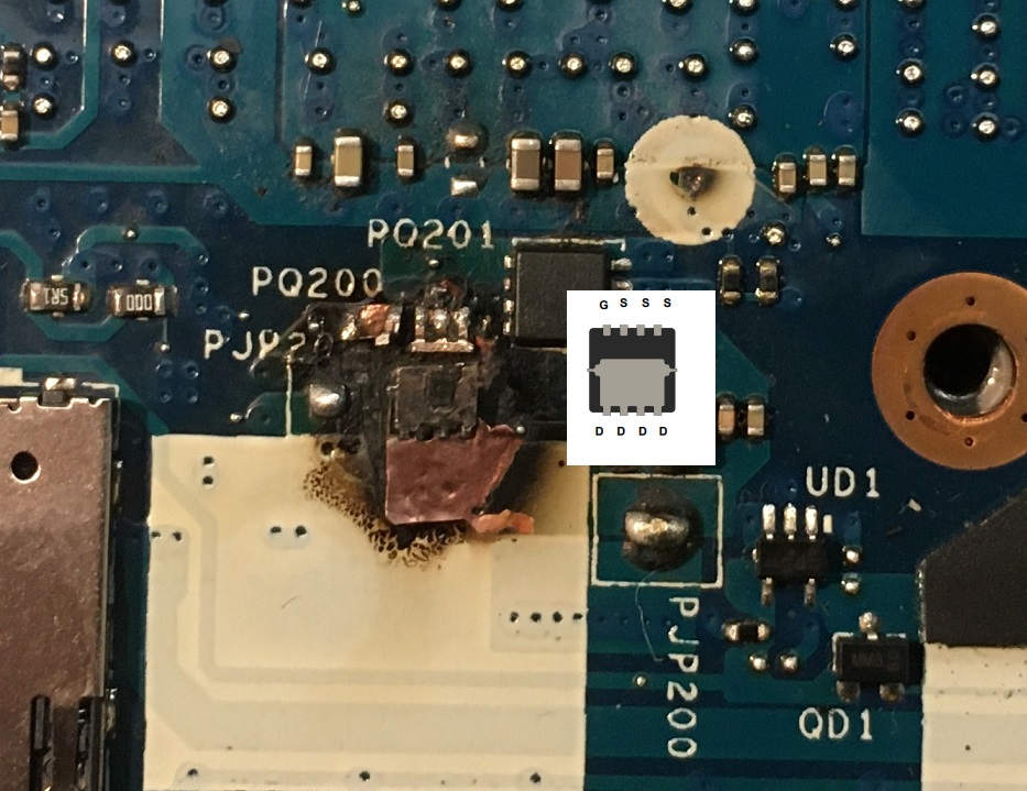

No, neodpájel, smetl štětcem, "připájené" zbyly jen ty pájecí plošky plus chladič co je spojený s drainem. Ty plošky jsou ve vzduchu, takže ten spojený gain a source bude někde jinde. Lépe to bohužel nevyfotím, docela to jde vidět na té úplně první fotce.

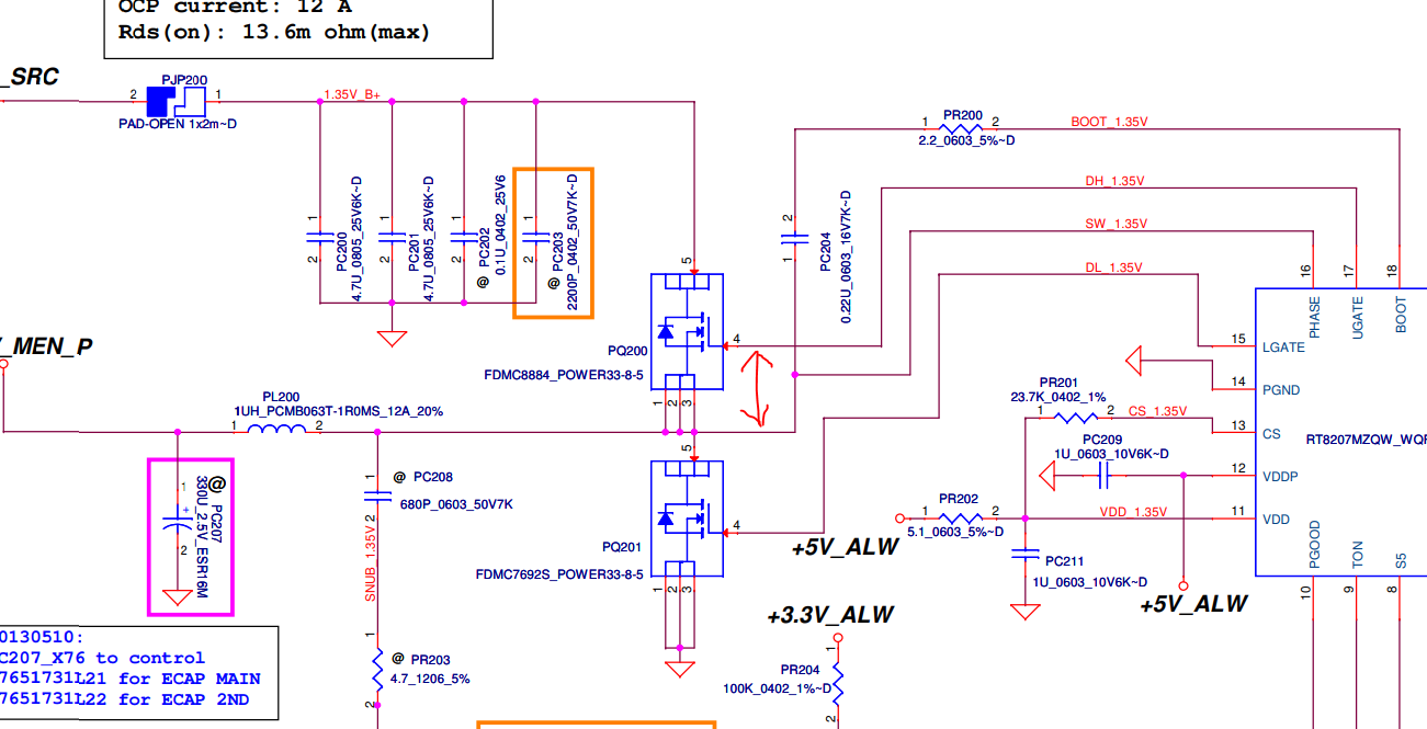

Jak jsem psal - nemusí to být chyba. FET se spojeným GS funguje jako proudový zdroj (dynamický odpor). Klidně tak mohl fungovat.

Tak jsem našel servisní manuál k E7440, což je dost podobný notebook, akorát má procesor o generaci starší:
http://www.s-manuals.com/pdf/motherboar ... matics.pdf - Str.43
Popř. Inspiron 3737 má podobný napájecí obvod:
http://www.s-manuals.com/pdf/motherboar ... matics.pdf - Str.35
Tady ten PQ200 není zapojený se spojenými G a S. Jinak ten MDV1528 je údajně nahraditelný za AON7410 (popř. FDMC8884?)

Tak nevím, mezi G S je prostě zkrat, viz. červená šipka. Prošel jsem desku lupou, v té oblasti nic propojeného nevidím. Buďto je ještě v háji ten RT8207MZQW nebo je někde zkrat přes vrstvy plošného spoje.

Normalnimu cloveku staci ukazat tu fotku spalene desky aby uznal, ze je to na vyhozeni.
Podle me se to do opravit, kdyz to das nekomu, kdo to umi - je potreba vyresit ty vytrhane cesty,
pripadne podle schematu desky zmerit jestli nekde neni dalsi problem. Neni to jen o tom pripajet
ten mosfet, je potreba napred udelat misto kam se to pripaji ktere je urvane.
Samozrejmne je mozne, ze mohou byt odpraskle dalsi soucastky na kterych to neni videt.
Porad jsi neukazal fotku jak to vypada vycistine - ta posledni fotka je sice o neco lepsi, ale do vycistene
desky to ma jeste hodne daleko.
