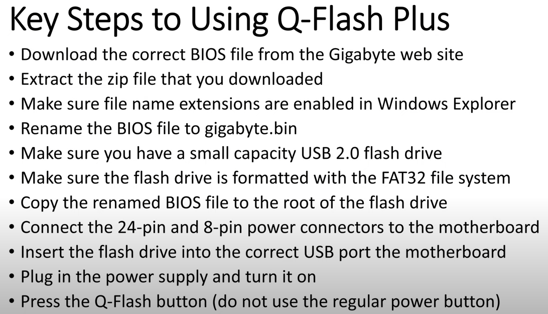

Erredar píše:Měnit ty ramky byla hloupost. Zkus tu aktualizaci BIOSu. Odkud jsi?
No a jak přesně bych ten bios měl aktualizovat, když mi ani nenajede? Bydliště Letohrad.

Na doske máš tlačidlo Q-Flash.Pozri sa.Malo by to byť rovnako ako tu:
https://www.youtube.com/watch?v=FSInRBQELqI
