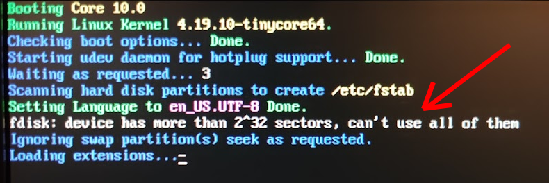

To asi jo, ale kde vezmu ten Seatools, co mam dat na flesku? Oni nabizi jen instalacku na windows nebo do linuxu, respektive ja nic jiny nenasel. Proste jak udelat tohle: SeaTools USB device
Tak jsem to asi nasel. Jdu to zkusit. Jen nevim, jestli to bude pro SSD, protoze u myho disku to neni a proto jsem to predtim nenasel.
Dodatečně přidáno po 21 minutách 6 vteřinách:
Tak mne to nejde spustit. Hlasi to nejakou chybu. Mam zapojeny i klasicky disky, muze to byt ono?
Tak chybu jsem odstranil, ale nefunguje ani ten prikazovy radek. Nevim, jestli delam neco blbe nebo je tam chyba. Nejde zadat ani prikaz - nebo --help, abych vedel, co mam delat. V navodu to neni a prvotni scan, ktery probehne po spusteni toho jejich nastroje nenajde asi ani disk.

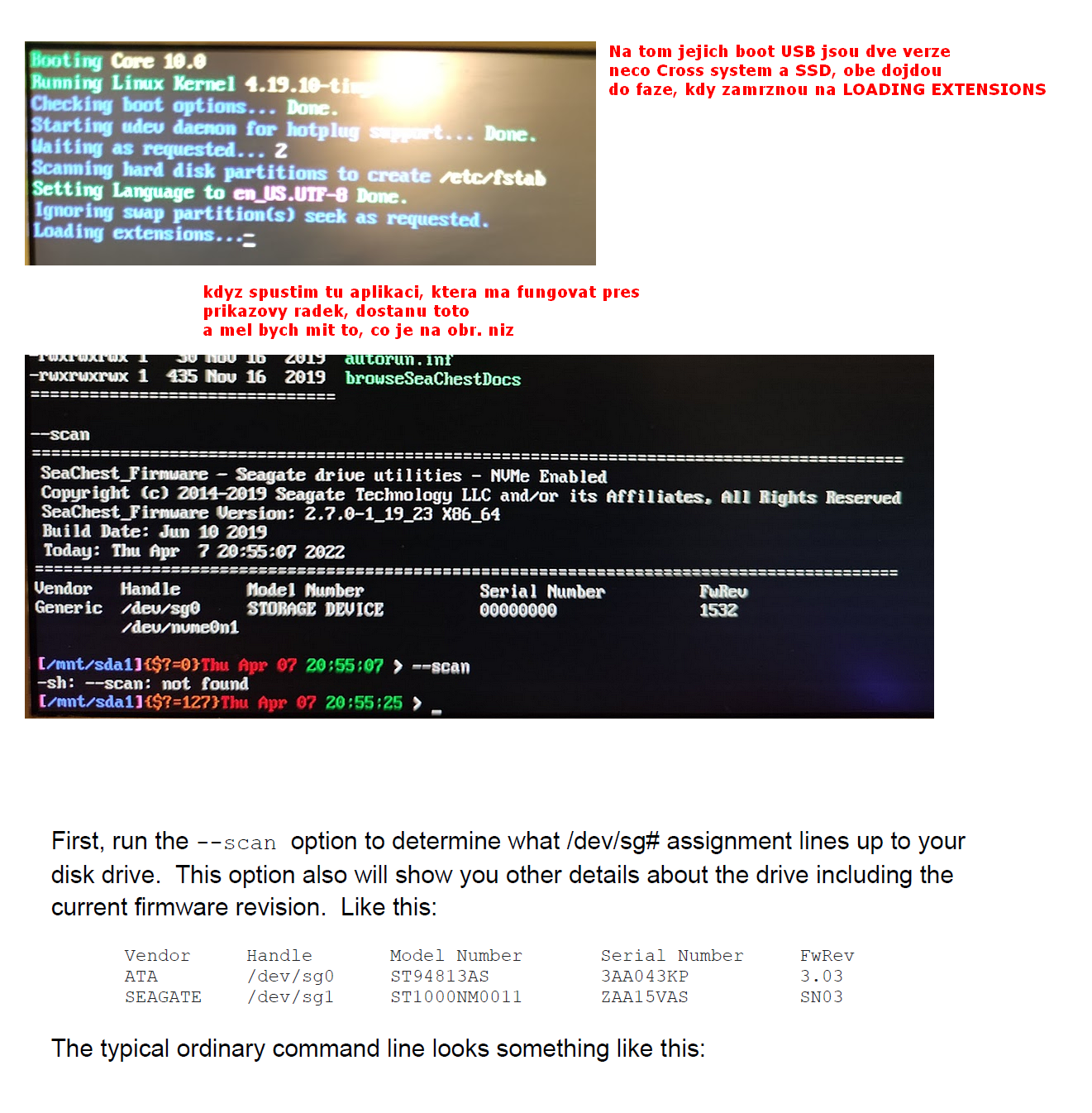

Chápu, já jsem jen zvyklý z minulé desky, vše fungovalo pro blbce. Maximálně jsi musel udělat boot usb, jako např. při update biosu. To zvládám v pohodě, ale tohle už je moc a nechci něco podělat. Tohle přesně mám v souboru s FW
a tady screenshoty:

Mam to na klasickem HDD. Jen tohle nejde pouzit "Go to the Operations page→Firmware Update" (odkud to mas?), nefunguje to a jediny funkcni mam prikazovou radku a to jeste bud funguje blbe nebo delam neco blbe ja, viz vys. Po zadani jakehokoli neskodneho prikazu (help, scan) to nic neudela. Takze jsou dve varianty, nefunguje to nebo to neumim ja.
Deska to je jine kafe, i kdyz i ty nejradeji aktualizuji z DOSove flesky.
Navod je v poradku, takze uz vis, ktera varianta je spravna ;)
prikaz je totiz parametr a zadava se za prikaz - ve tvem pripade
Kód: Vybrat vše
SeaChest_Firmware --scan

z nějakého důvodu se ti v tom jednopoložkovém seznamu nedá disk označit, proto to nejde dál ... zkus dle Zeuse
... tady v recenzi https://www.club386.com/seagate-firecud ... sd-review/ se píše ... SeaTools SSD provides simple visual feedback but cannot update firmware from within Windows, as we’re met with an ‘operation failed‘ at every turn. ... takže asi i tvůj případ ... buď tomu brání systém, nebo aplikace ... pokud dojde k poškození systémových dat, nemusíš nabootovat
Kód: Vybrat vše
Chápu, ale já radši vidím, co delam. Tak zmena. Trosku jsem toho tady smazal. Povedlo se mne najit disk SSD. Tak to jdu zkusit.
Dodatečně přidáno po 45 minutách 28 vteřinách:
Tak jsem se dostal k tomuto prikazu. SeaChest_Firmware -d /dev/sg2 --downloadFW fwfilename
Kam mam umistit FW, aby si ho to naslo? Mam ho na flesce i na HDD, ale netusim, jak zadat cestu nebo jak si ho to ma najit. To v tom navodu nikde nevidim.
