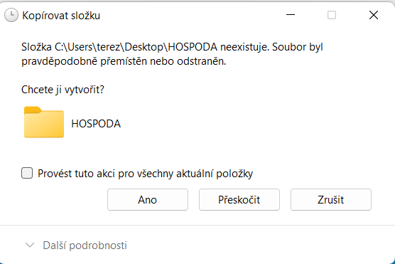

Dnes se vyskytl další problém, ntb jsem měla zapnutý dopoledne a vše běželo jak má, nyní jsem ho zapnula a z tapety mi zmizely skoro všechny soubory.
Když je chci dát zpátky na tapetu, píše to toto: viz příloha
Ale pokud je vyhledám ve vyhledávači, normálně fungují a všechny data v nich uložené naštěstí jsou. Už jsem si vše důležité zálohovala, protože se bojím, že bych o to přišla a že je něco opravdu v nepořádku.

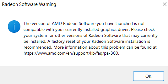

Když chci zapnout AMD software a zkontrolovat hodnoty a teploty, tak mi to vyhazuje tuto chybu

Chova se to jako kdyz je vadna graficka karta.
Predpokladam, ze ovladac od vyrobce zase nebude nainstalovany.

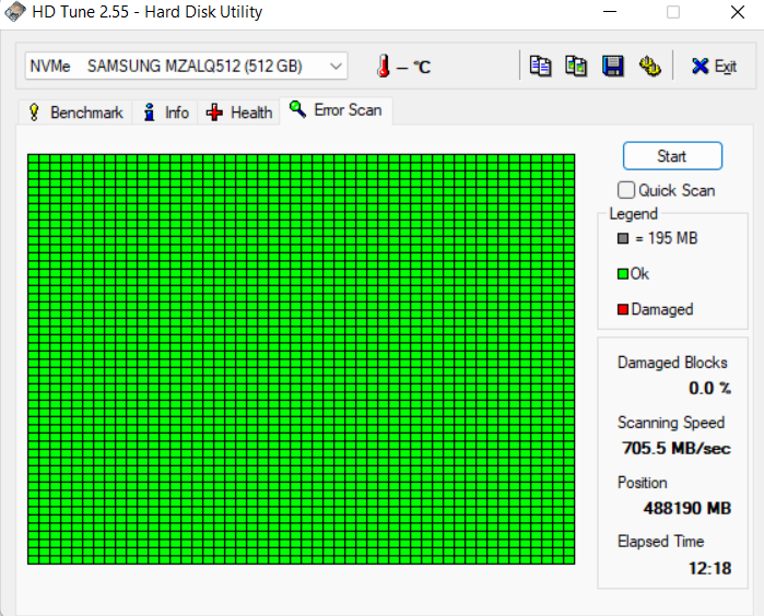

HDTune, nahoře vybrat disk, který chci testovat, záložka Error Scan (nezatrhávat Quick scan). Všechny bloky musí být zelené. Pokud je nějaký červený, je vadný disk, musí se vyměnit a OS reinstalovat:
http://www.hdtune.com/files/hdtune_255.exe

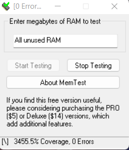

Jdu vše zkusit, ten memtest nechám běžet přes noc, za chvíli pošlu výsledky, děkuji
Dodatečně přidáno po 8 minutách 6 vteřinách:
1) vše by mělo být ok
Dodatečně přidáno po 18 minutách 53 vteřinách:
2) diagnostika paměti také v pořádku, nebylo nic zjištěno
Dodatečně přidáno po 10 hodinách 14 minutách 28 vteřinách:
3) MemTest jsem nechala běžet přes noc a taky neukazuje žádný error
