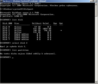

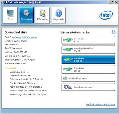

Re: Špatná velikost HDD
Tak tady je obrázek z CMD.
Jen pro jistotu posílám i obrázek z Intel@Rapid.
1. Teď jdi do BIOSu a podívej se na velikost té toshiby v BIOSu.
2. Doporučuji disk úplně vyjmout, dát do jiného PC a zkontrolovat v něm. A pokud tam, bude v pořádku, znovu inicializovat.
To pc je už staré, a bůhví jak mu funguje BIOS a probíhá detekce disků. Může mít problém s disky většími než 2TB. Proto bude lépe jej inicializovat na jiném PC. A samozřejmě musí být GPT (MBR umí jen do 2TB).
