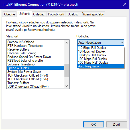

Zkusil bych taky preventivně jiný síťový kabel (zkontrolovat, že to je opravdu alespoň CAT5e). Pokud nepomůže, tak v nastavení síťové karty vypnout automatickou detekci rychlosti a nastavit fixně 100 Mbit full duplex (pro vyzkoušení).

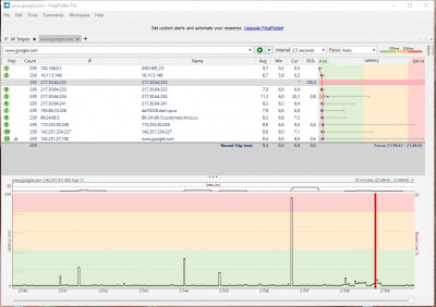

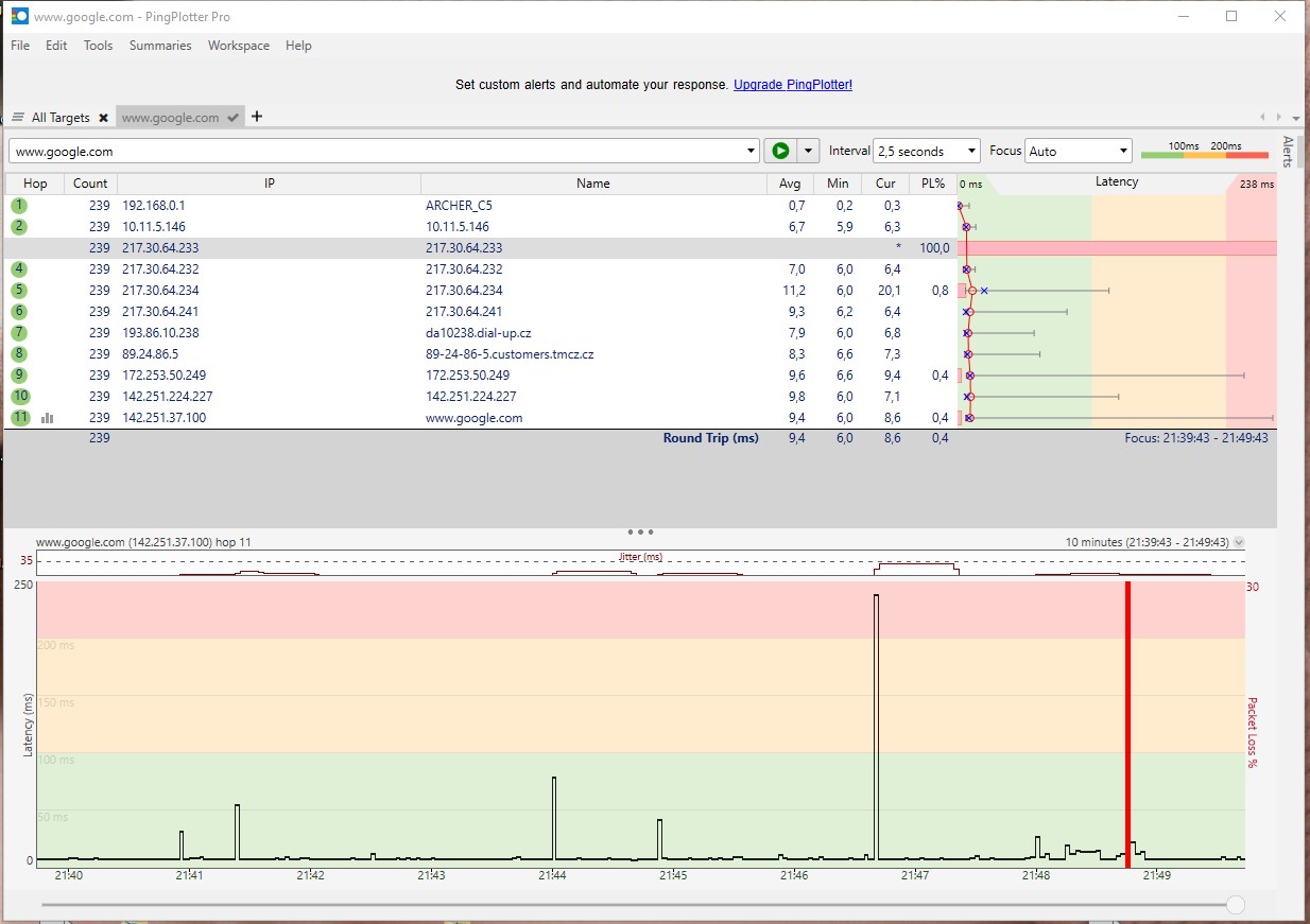

Co se PingPlotteru týká, než jsem se podíval na tvůj odkaz jak na diagnostiku sítě, tak jsem program měl puštěný během hry, ale internet vypadl pouze při zapnutí PC, teď zatím ne. Vyzkouším ještě zítra. Každopádně zasílám screenshot (jelikož jsem nepřišel na to jak zkopírovat výsledky jinak).

Podle mě se spletl. Nebude to archer c50, ale archer C5: https://www.tp-link.com/cz/home-network ... her-c5-v4/ Nedává smysl nasazovat router se 100Mbit porty na 250Mbps.
Ve screenu musí tachyba být vidět. Jinak není co hledat.

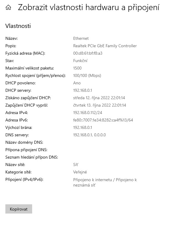

Nicméně jsem teď koukal ve Windows a je možné, že jsem aktualizací ovladačů a resetem sítě něco pokazil? Ukazuje to aktuálně 100/100 dle screenshotu.

Tam je několik věcí, které nesedí.
1. rychlost - jednoznačně by měla být 1000Mbps. To může být klidně špatným kabelem. Kabel zde zmíněn byl, už měl být dávno vyzkoušen jiný. Zkontroluj, zda nemáš kartu ručně přepnutou na 100Mbit:
2. DNS server - router by měl předávat DNS poskytovatele a nedělat DNS sám. Není z nejrychlejších a nemusí to stíhat. Pokud neznáš DNS poskytovatele a nemáš přístup do nastavení routeru, zkus nastavit DNS gůgla přímo na síťové kartě PC - 8.8.8.8, 8.8.4.4.
3. Kategorie sítě je zvolena špatně. Doma nemáš veřejnou síť, takže by měla být domácí, případně pracovní.

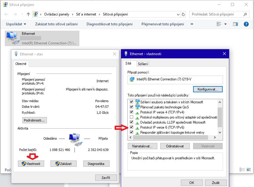

4. pokud nepoužíváš protokol IPv6, odeber ho. Je klidně možné, že se během provozu přepne připojení na IPv6 a pak se vrátí zpět.
