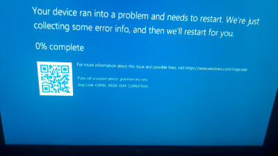

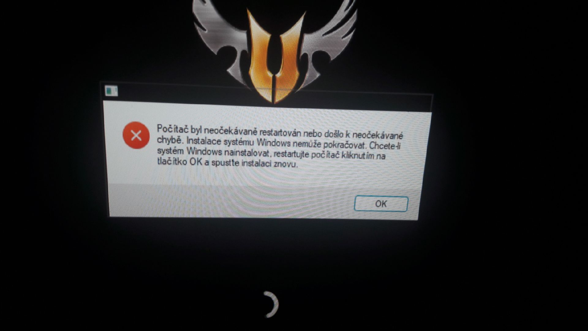

Bohužel, znova Blue screan
Dodatečně přidáno po 3 minutách 17 vteřinách:
druhé USB a háže chybu, udělám new boot, na jiném notb..

kernel mode.... - chyba HW
fltmgr.sys - chyba HW.
něco je někde špatně.
Vyzkoušel bych live linux, pokud naskočí, měl by být HW v pořádku (případně jen vada disku). Pokud nenaskočí, je jasně chyba v HW.
Dodatečně přidáno po 3 minutách 18 vteřinách:
Podle chování (BSOD až v druhé etapě instalace) to vypadá, že instalaci shodí až pokus o zavedení ovladače k některému HW.

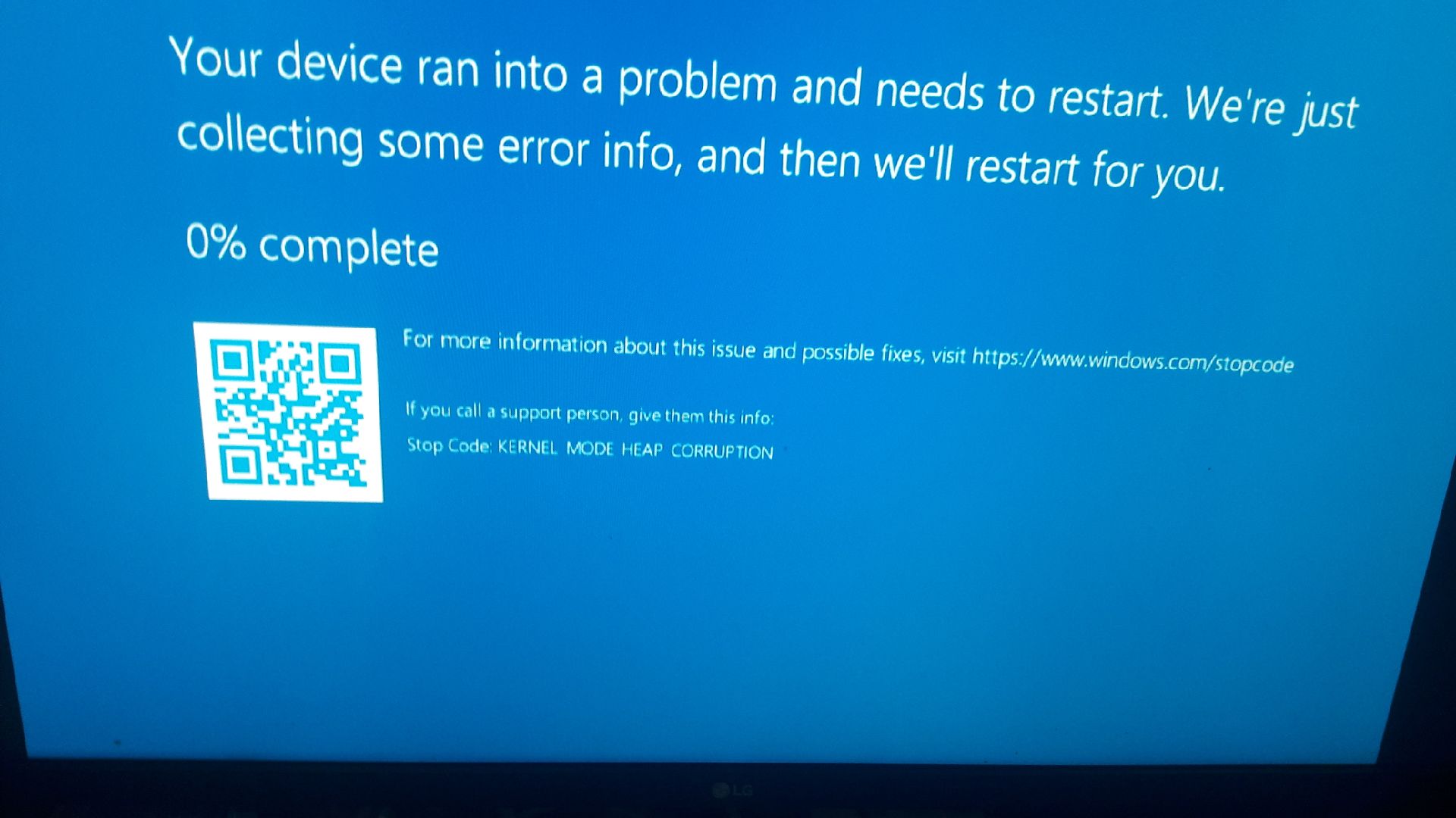

Setup je, tak dva-tři roky starý. Grafika z druhé ruky, disk je rok starý - chtěl jsem přejít na WIN 11, tak nová instalačka na stejný disk, jak byl WIN 10. Dokončoval jsem to a nakonec to hodilo Blue screan Stop code: DPC WATCHDOG VIOLATION . Na co jsem si vzpoměl, tak základní deska byla na reklamaci. Vyndám vše a zapojím znova. Zkusím, novou instalačku na druhý disk, ale ten je menší. Zkusím i zmíněný linux a uvidíme co to vynese

22H1 jsi zkoušel? Nemáš to celé nějak přetaktované? Pokud ano zkus základní nastavení BIOSu a grafiky. Taky můžeš udělat test RAM a povrchový test disku. Pokud máš v PC více disků a čtečku karet tak všechny před instalací odpoj. Jestli máš v PC nějaké přídavné karty, tak je vytáhni a odpoj všechna USB zařízení, která k instalaci nutně nepotřebuješ. V BIOSu bys měl mít vypnuté CSM, zapnuté fTPM, zapnutý Secure Boot a udělej Restore Factory Keys. Po uložení a restartu vlez znova a do BIOSu a zkontroluj, že je SecureBoot nastavený na Active. Nabootuj z flešky v režimu UEFI a v instalátoru pak odstraň všechny oddíly na disku. Nic nevytvářej ani neformátuj. Instalátor si vše udělá sám. Doporučuji taky "přesadit" CPU a RAM.

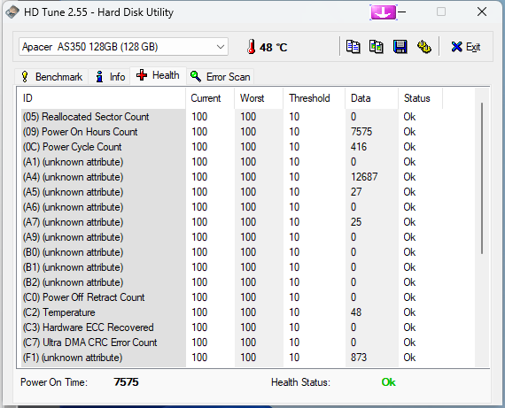

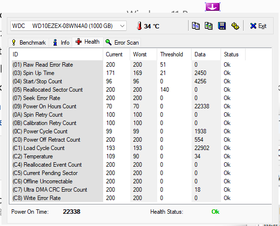

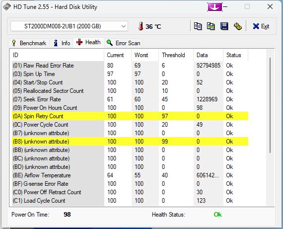

Windows 11 je nainstalovaný , dělala to sítová karta. Nakonec při dokončování, jsem musel vyměnit i sítový kabel, WIN 11 mi ho prostě nechtěl vzít. Nejde mi vidět, jeden disk. Udělalo mi to i ve WIN 10 , jeden disk hlásil, že má problém s kabelem, tak jsem ho vyměnil a bylo to v pořádku. Prosím o kontrolu stavu disků. u všech Error scan v pořádku
3 roky cca starý
Tenhle je nový, čerstvě přidaný , skřípal
Tenhle se nezobrazuje

Příspěvekod RIKI22 » 26 lis 2022 21:55
Tak si sleduj ten disk,či bude nejaká zmena.Ak už vydáva aj čudné zvuky,tak si zálohuj dáta a vymeň disk.Ten,čo sa "nezobrazuje" ako píšeš,ak sa nezobrazuje ani v biose,tak ho zapoj do Sata portu na doske SATA1-4.
