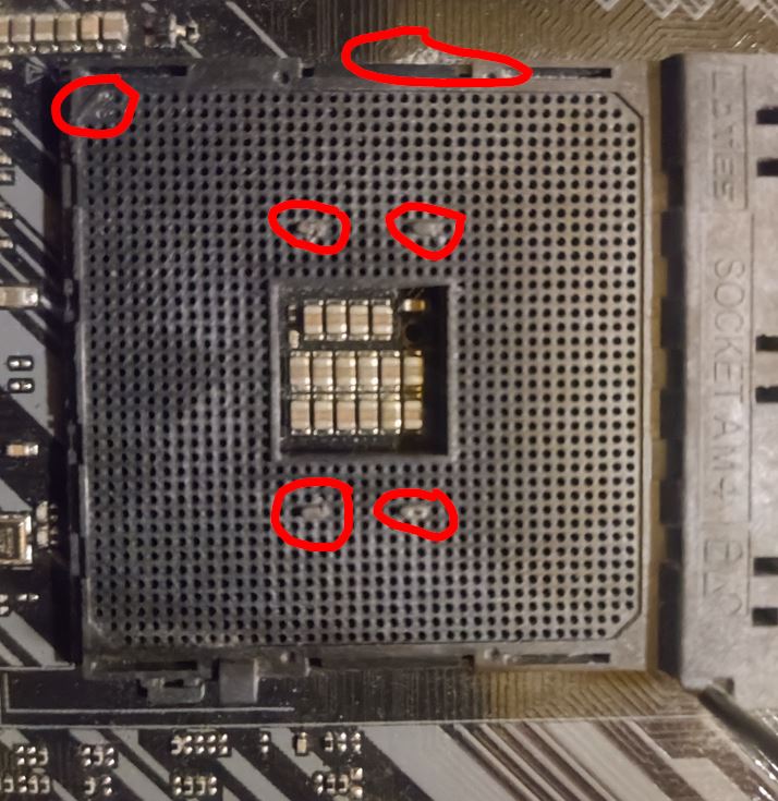

Tak tomuhle bych rozhodne nerikal neposkozena deska.
Co se to stalo 4 plastovym vystupkum uvnitr socketu ?
Vzdyt vypadaji, ze je nekdo obrousil Dremelem, i nektere otvory na piny vypadaji poskozene.
Zcela vazne - muzes nam vysvetlit, jakym zpusobem byl procesor vyndan ze socketu ? Takovehle
poskozeni jak procesoru, tak desky jsem za 30 roku jeste nevidel. Je pravda, ze by to poskozeni
socketu mohlo vysvetlovat ty ohnute piny na procesoru.....
Vytahnout chladic s prilepenym procesorem ze zamceneho socketu, polozit zpet, kvrdlat s nim sem
a tam a poskodit jak procesor, tak socket.

Zkus ty 4 plastove vystupky na socketu ubrousitn do roviny, jako by tam nikdy nebyly.
Kdyz se to povede, bude vse fungovat, jak ma. Kdyz nebudou, neposkodi procesor.

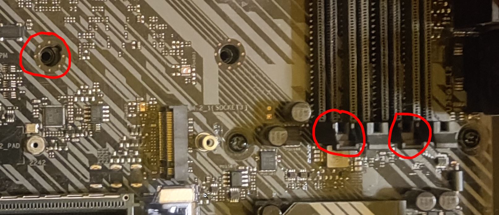

Ted koukam jeste jednou na ty fotky desky a zacinam mit neprijemny pocit, ze jsou vylomene
i zamky na RAM. Nemluve o tom, ze je cela deska poskrabana a piny na FAN jsou take ohnute.
Vyrez vlevo budu doufat ze tam ma byt a neni to prosroubovana deska akusroubovakem.
Jestli jsou pametove moduly odemcene jen na jedne strane a nasledne vypacene ven, mohou byt poskozene
jak moduly, tak sloty.
Sorry jako, ale na tom pocitace je udelane spatne snad vse, co spatne udelane byt muze. Kdyz nevim, jak se
vyndavaji komponenty tak se podivan an YT na video a ne ze doslova vse co jde vyrvu s pouzitim sily a poskodim
pri tom desku, procesor a kdo vi, co jeste dalsiho - RAM ani grafiku jsme jeste nevideli, ale zrovna u te grafiky
a RAM bych se obaval ze vylomeni zamku na slotu nebude bez nasledku.

petr22 píše:Zkus ty 4 plastove vystupky na socketu ubrousitn do roviny, jako by tam nikdy nebyly.
Díky zkusím, jaký nástroj bych k tomu měl když tak použít?
Ta zadní destička na základní desce (Viz foto od Petra) není momentálně pevně připevněná, proto to vypadá tak jak to vypadá.

Zadní destička vyztužující zavěšení chladiče je předpokládám kovová/vodivá. Rozhodně bych v tomto stavu nezapojoval napájení ani pro testy.
Kdybych to dělal já, měl bych základní desku mimo skříň. Občas bych se vybil přes kovové části desky od statické elektřiny
Nástroj na opracování výstupků bych volil jehlový půlkulatý pilníček, gravírku, něco podobného malého. Odsával bych materiál, pracoval pomalu a trpělivě.
Testy bych dělal také mimo skříň na nevodivé podložce, která nepoškodí spodní část desky..
Na to, že ve zdroji po odpojení od 230V nebude napětí, bych nesázel.
