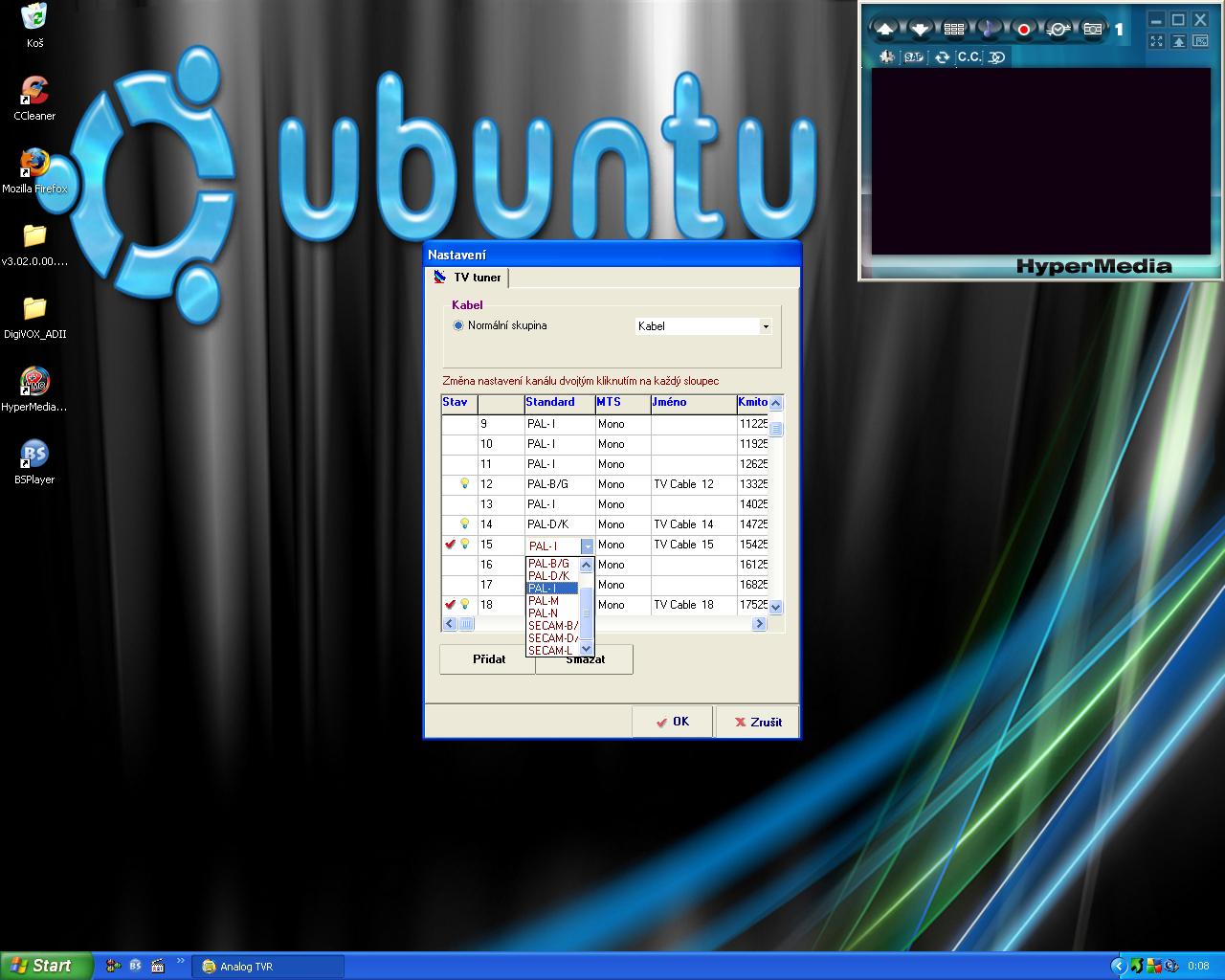

Re: Problem z televizni kartou!
Příspěvekod dudlator » 30 bře 2008 18:46

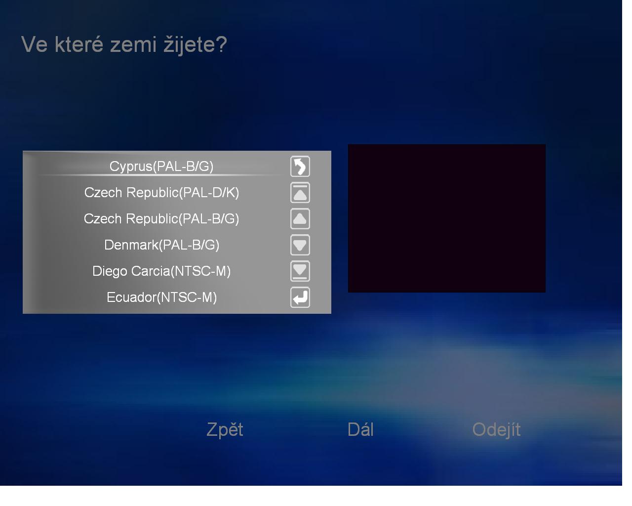

Příspěvekod guest » 30 bře 2008 18:53
Tak vyber D/K a když tak zase pošli scren.
U nás se používá norma s označením PAL D/K. Podle tabulky zjistíme, že odstup nosné vlny obrazu a nosné vlny zvuku je +6,5/6,258 Mhz. V "západním sektoru" (Německo, …) se používá norma PAL B/G u níž je odstup nosné obrazu od zvuku +5,5/5,742 Mhz.
Příspěvekod dudlator » 30 bře 2008 19:09
Vubec nic,ani jedna norma.Nemuze to mit neco spolecneho s kodekama?Ja uz fakt nevim,jeste chvilku,a slapnu na to! :evil: :evil:

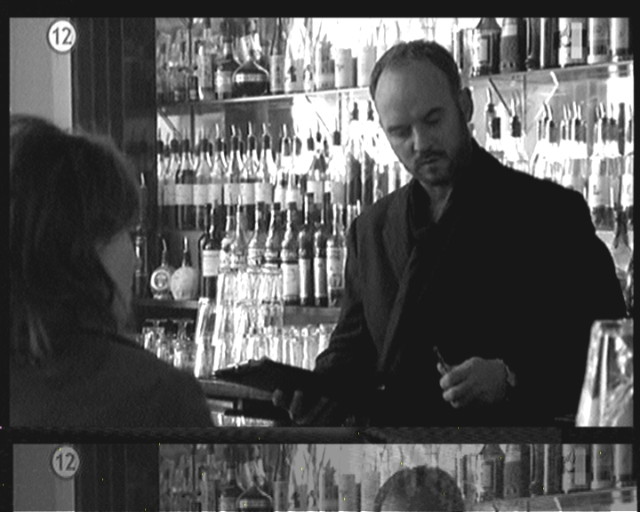

Příspěvekod dudlator » 31 bře 2008 00:18
Tady Ti posilam,jak vypada ten obraz,a take to nastaveni,zkousel jsem snad vsechny normy,ale malo platne.
Příspěvekod guest » 31 bře 2008 06:36
Já si myslím, že na to deš dobře, jen tam necpi nějakou normu "I". To jsou nějaký indiáni a ti nemaj kabelovky ale satelity. Vždyť ti to ladí. Musíš nechat projet všechny kanály, kdoví kolik jich tam je. Pak ty špatný vyřadíš a ty dobrý seřadíš. A co tam to zubatý kolo v levým horním rohu? Co se s tím šteluje?
Příspěvekod dudlator » 31 bře 2008 16:58
Ladit to ladi,to mas pravdu,najde to 40 programu,ale porad to same,cernobile a neni zvuk.To zubate,to je od nastaveni kodeku.Tak nevim,nemuze ta karta byt spatna?
