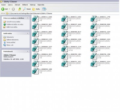

zao píše:no pokud si to zaškrtl že chceš vytvořit bod obnocvení tak hledej v dokumentech soubor cc_datum_a nějaký číslo je to registrační položka ale to je jen v případě že by si čistil registry CC
Zao nejspíš nemyslí Bod obnovení ale zálohu při čištění registů CCleanerem. Hledej toto, viz screen.
