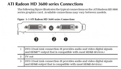

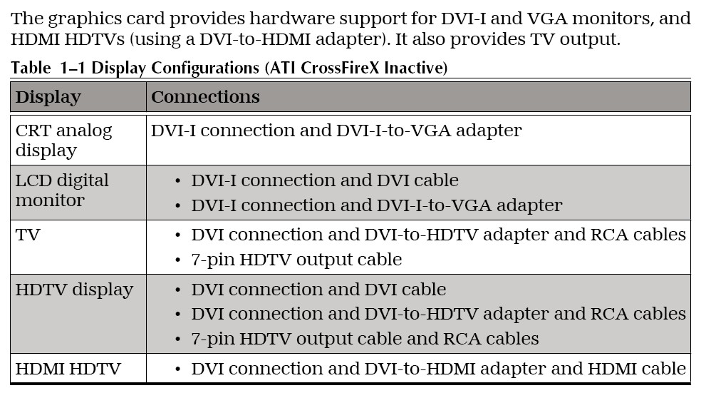

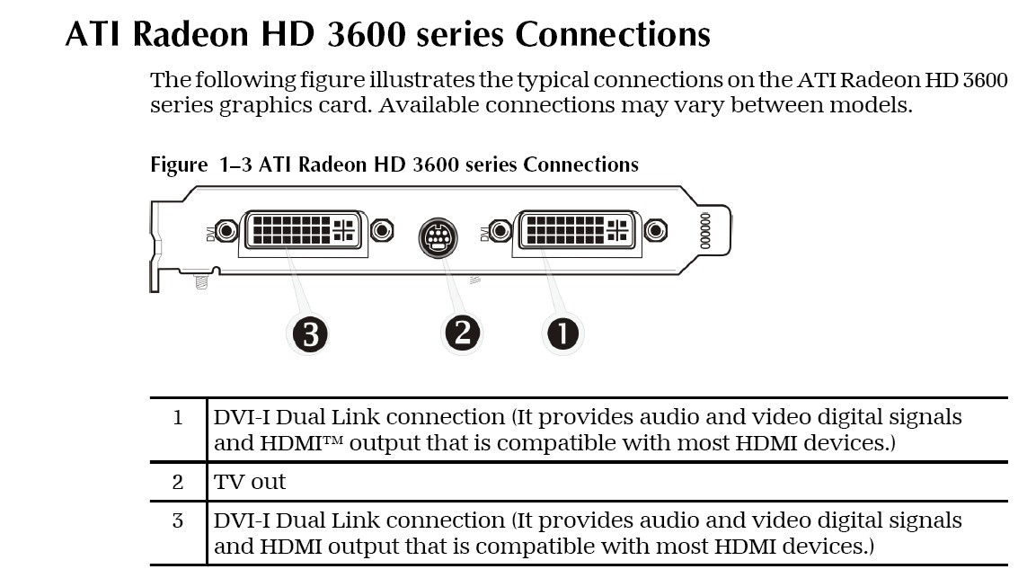

asi budeš muset koupit grafiku s DVI- I výstupem.
"DVI-I" je zkratkou pro "DVI-integrované" a podporuje digitální i analogové převody, takže prácuje jako digitálněnalogová zobrazovací jednotka. " DVI-D " stands for "DVI-Digital" and supports digital transfers only. "DVI-D" je zkratkou pro "DVI-Digital" a podporuje pouze digitální převody.
Nevím jestli neexistuje nějaká redukce...třeba se ještě někdo ozve a poradí co s tím.

Nemáš odkaz na tu tvoji grafiku? BTW IMHO má dva výstupy DVI zkoušel si to přehodit?

Zkoušel jsem přehodit. Na tom druhém je to úplně to samé.

Tak jsem nastavil natvrdo vstup DVI-D ,nepomohlo. Pokud by grafika nepodporovala DVI-D přece bych neviděl nabíhat bios. Fakt si myslím že je to v ovladačích. Ale jak to rozchodit ?
Reinistall OS se mi kvůli tomu fakt dělat nechce.
Postupoval jsem přesně podle "the fucking manual" ale za prvé je to tam dost zmateně popsáno a za druhé to nejde.
link na grafiku
http://www.hisdigital.com/UserFiles/pro ... series.pdf
Ještě mě napadá nemůže být konflikt s tím že mám ve vlastnostech zobrazení stále dvě obrazovky i když jednu neaktivní ?
link na grafiku

jaký typ monitoru Benq máš,jestli jsi poslal správný link na graf kartu tak ta má 2x DVI- I výstup a ne DVI-A a DVI-D
a nebo potom máš nějaký podobný typ.Jinak normálně nebývají s připojením LCD monitoru problémy.

Je to přesně tato grafická karta která je na screenu. Už vím že má 2 x DVI výstup. Jinak ovladače jsem použil přímo z orig CD instal. graf karty. Mám zkusit stáhnout novější ? Jestli teda jsou novější.
