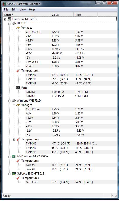

Zítra koupím ten chladič grafiky co je výše.. Může mi někdo popsat jak ho zapojím? Hodně detailně :oops: No a ještě sem se chtěla zeptat, co znamená to -3,5V co je prý špatný? k čemu se to vztahuje?

doufám že je ten hadr vlhkej a z umělých vláken a za tu teplotu ses omlouvám 81C je fakt hodně nějak sem se přehlídl a ta gk chladič musí mít, mohla by si skusit jestli máš nějake jstolní ventilátor na to pc namířit pokud by to pomohlo tak jenom nějak ke gk připáskovat ventilátor a byla by to o hodně menší investice

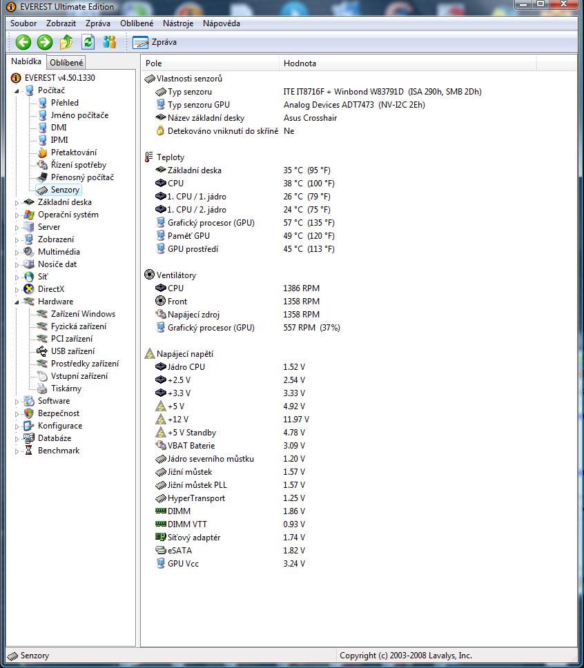

no budeš muset vyndat gk s pc sundat starej chladič setřít starou pastu a pokud chladil starej chladič paměti a mosfety tak by nebylo od věci na ně přilepit heatsinky a potom zase přidělat starej chladič tady je popsaná výměna tak se koukni bude to sice jiná gk ale postup stejnej http://www.ddworld.cz/index.php?option= ... &Itemid=61
//edit: teď sem otestoval hwmonitor u sebe a stím napětí mě to taky píše bludy, jo a eště pro porovnání z everestu
