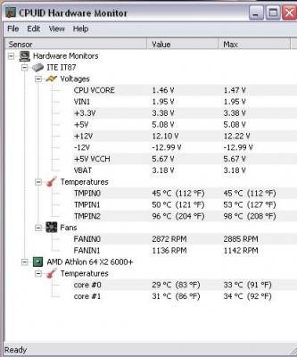

tady je foto z HWmonitoru. Nepříde mi že by tam bylo něco co moc hučí....

Re: Šílené teploty ve skříni
Vše v pohodě.Víc nemusíš řešit.
myslíš že to TMPIN2 je v poho? Mě to připadá, že když to nechám o 2 hoďky dýl zapnutý tak že mi to shoří :(

Re: Šílené teploty ve skříni Vyřešeno
Ta teplota TMPIN2 budou zřejmě mosfety.Ty topí nejvíc.Ale i podle testů to bývá přes 100°C,takže nic neobvyklého.Podívej se tady na Tento obrázek .
Pro křemíkové polovodiče se uvádí obvykle povolená teplota asi od 125 do 200 st. Je to povolená teplota polovodičového přechodu, teplota pouzdra musí být samozřejmě nižší. Dřív se dokonce udávala povolená teplota přechodu 200 - 300 st., ale ukázalo se, že takové teploty jsou příliš vysoké a součástky s takovou teplotou měly nižší životnost.
Vysoká teplota elektronických součástek téměř vždy snižuje jejich životnost ---proto se používají chladiče.u cipsetu (BGA pouzdro) také záleží z jakého materialu to poudro je.Dražší mají keramické pouzdro..to snese vyšší teploty....ostatní z umělých materiálu nikoliv.A 100 stupňů u fetu je tedy na pováženou.
Tak to asi víc nebudu řešit. Až to shoří, tak napíšu ;D. Díky za rady
