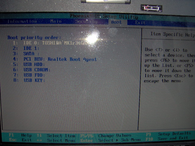

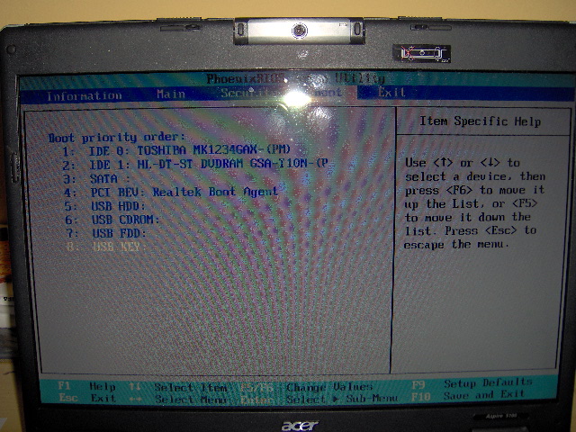

Nyní je ještě změna na jednom nastavení BIOSU ( pořadí bootování, IDE 1 - vypsána mechanika DVD ? )
http://img695.imageshack.us/img695/7643/hpim1615.jpg" onclick="window.open(this.href);return false;

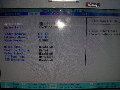

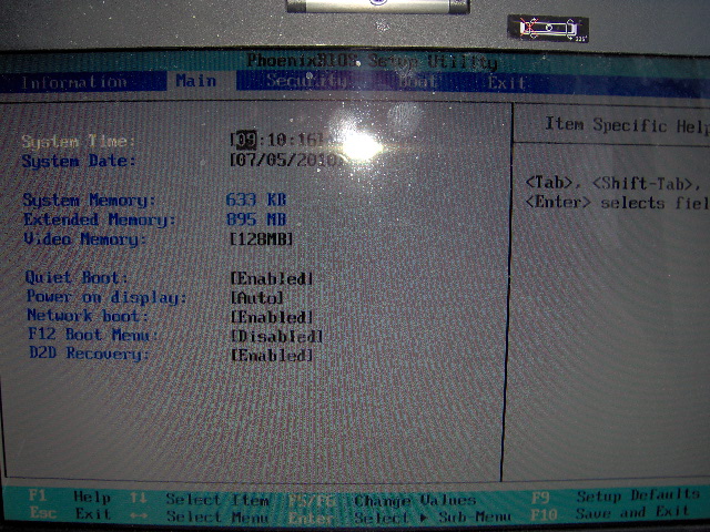

Možná mám nějakou starší verzi Biosu Phoenix V2.50, protože já tam nemám žádnou záložku advanced.
http://www.dmp.spsei.cz/dandi/phoenix.html" onclick="window.open(this.href);return false;
Žbeky
Příspěvky: 22288
Registrován: 29 kvě 2008 06:52
Bydliště: Vsetín - Pardubice
Re: problém s diskem u notebooku
Příspěvek od Žbeky »
V MAIN máš Network boot - Enabled. Vypni to
Davson
Příspěvky: 284
Registrován: 01 říj 2006 21:26
Příspěvek od Davson »
Tak jsem to vypl a uložil nastavení, ale nepomohlo to.Při startu se zase objeví černá obrazovka s blikajícím kurzorem. Když před tím zmáčknu F2 tak se dostanu do BIOSU. Nic víc.
