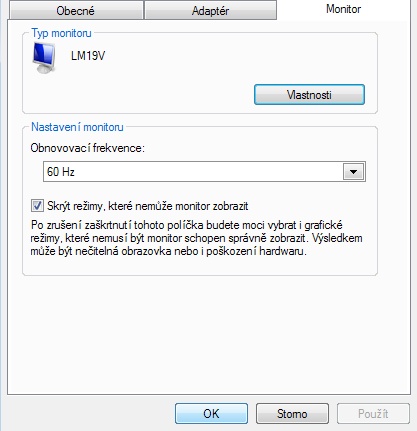

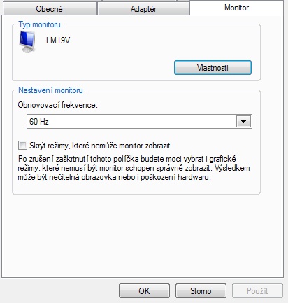

Zkusil bych zrušit zatržítko podle obrázku :
je potřeba to skusit, protože když je to zatržené tak se všechny funkce nezobrazují ,na obr. níže.
jen si netroufán říct kde to je v tej Vistě.
