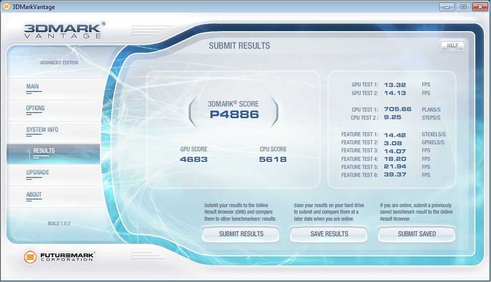

Takže stáhnul jsem si 3DMark Vantage na uloz.to a nainstaloval i s klíčem takže mám Advanced edition.. No a výsledky přikládám do screenu.. Tak co na to říkáte? Je to odpovídající výkon?

HD 5670 se pohybuje kolem GPU Score: 5000... máš to o trošičku slabší (nevím teda proč - možná ten test nějak haproval, zkus si kdyžtak znova) ale v převodu na hry to je jak kdyby si měl místo 30 FPS jen 27 takže karta je v cajku

Ok. A co procesor? Ale grafiku jsem v tabulce našel s 2356ti body.

v tý tabulce měli nastavení Extreme, který je náročnější než nastavení Performance, který si jel ty (výsledný skóre se podle toho označuje X9999 nebo P9999)... k tomu tvýmu E6700 sem nenašel nikde 3DMark Vantage CPU Score (snad budou mít ostatní víc štěstí), ale zběžnej pohled napovídá, že tvůj procesor tu kartu brzdit nebude protože dostal víc bodů (nevím teda jestli to je úplně přesně úměrný), každopádně moje CPU má menší skóre než GPU a stejně to nebrzdí ;-)

Aha, díky za odpoveď, ale Extreme mode mi nastavit nejde protože mi to zahlásí : Extreme preset cannot be selected, because screen resolution 1920x1200 is not supported.
