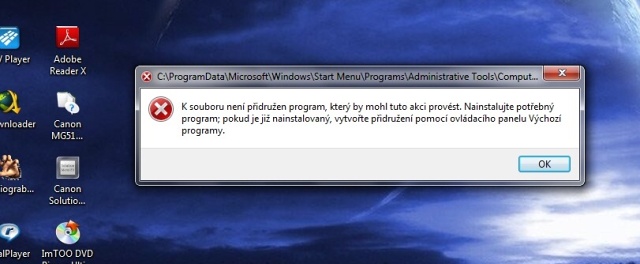

Mojda334 píše:Když kliknu pravým myšítkem na Tento počítač a pak Spravovat, vyleze tohle a to vůbec nevím, co s tím :
Navíc ten disk je funglovka a tak asi naformátovanej není, řekl bych.
Mimochodem přátelé, co bych měl tedy udělat s tímhle, aby to dělalo to, co to dělat má ??? :shock:

Neprováděl jsi úpravu registrů aby jsi odstranil ty šipky jak jsem už psal?

Kdyť to vidíš ne? Na tom screenu má zástupce bez šipek, pochybuju že by měl na ploše spouštěcí soubory.

Ty to nechápeš. Když ty šipky odstraníš pomocí úpravy registrů vznikne problém který je vidět na tom obrázku. Když je odstraníš pomocí třeba TuneUp Utilities tak tento problém nevznikne. Tak se snažím zjistit jestli to je opravdu tou úpravou registů nebo něčím jiným...
To Mojda334:
Pokud jsi měnil ty registry tak by mělo stačit udělat tohle:
a) start > run = "regedit"
b) HKEY_CLASSES_ROOT > lnkfile
c) přejmenuj 'AriochIsShortcut' na 'IsShortcut' v pravém panelu
d) zavřít regedit a restart

Tak bohužel, ani Inkfile ani AriochIsShortcut nejsou k nalezení. Ale je docela možné, že jsem v rámci pokusů s WinTools něco, nějak .... :oops: . Njn, stalo se. Co s tím, už asi neví ani ten fousatej děda nahoře.
