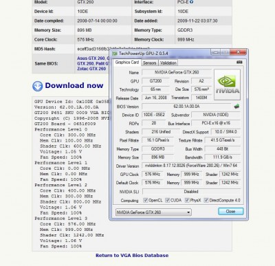

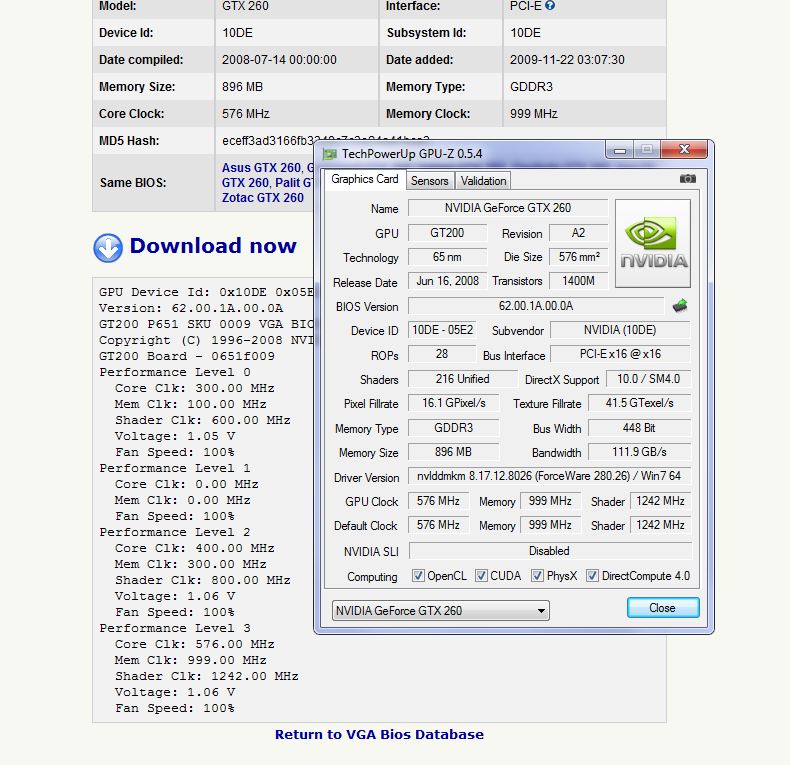

Proč to zase cpeš do atiflashe?Přečti si laskavě -Černočerná tma-http://pctuning.tyden.cz/hardware/graficke-karty/15976-extremni-upravy-graficke-karty-bios-na-miru?start=6a jestli takhle budeš pokračovat dál,tak ji rovnou zahoď.Jestli máš krabici od karty tak z ní zkus vyčíst co se dá jestli to bude použitelné a zkus najít-http://www.techpowerup.com/vgabios/,ale štěstí mít nemusíš.Já jsem třeba hledal pro svoji OC kartu a nenašel kromě původního.
Zkoušel jsi ty karty v pc prohodit?
