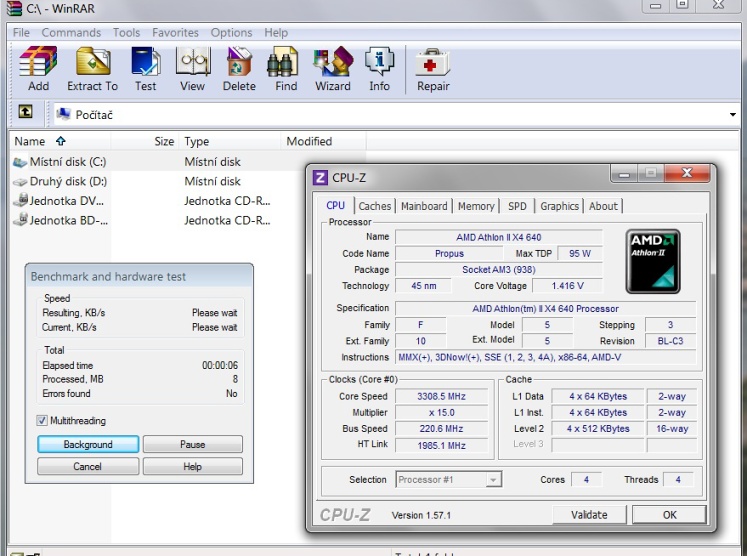

Jakmile hru ukončíš,tak frekvence CPU hned "sletí" dolů. Stáhni si program WinRAR (pokud ho ještě nemáš) a po jeho spuštění dej Nástroje -Provést test výkonu počítače.Popřípadě pokud bude anglicky,tak zvol Tools -Benchmark and hardware test.Ještě předtím si spusť CPU-Z.Tak jako je to v obrázku níže.Při zapnutí testu je jasně vidět že je plná frekvence (u mne 3,3Ghz) a když ten test ukončíš tak uvidíš hodnotu cca.800Mhz.

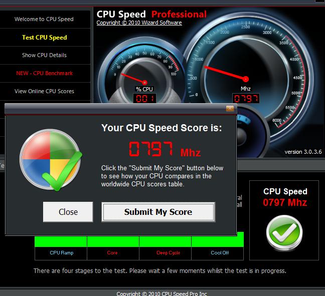

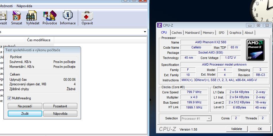

Tak jsem zkusil ten test ve winRaru , spustil a vůbec nic se nezměnilo ,ani když to pokračovalo... Pak jsem zkusil ten test CPU speed a maximum bylo 797 Mhz :(((
procesor - AMD Phenom II X2 560 Black edition 3,3 GHz

K tomu MB se nedá nic dohledat, pořiď si jiný...
Re: CPU speed říká, že mi nový procesor jede neskutečně poma
A máš-li OEM verzi Windows, tak si kup nové, protože s novým MB nesmíš ty staré používat.

Takže jsme se dopracovali k tomu,že procesor jede skutečně pomalu.Můžeš zkusit několik možností.
1. Vypnout v biosu Cool'n'Quiet .Mělo by to být pod záložkou AMD K8 Cool'n'Quiet.Pokud to nepomůže,tak pak možnost 2. a to nastavit manuálně děličku procesoru z hodnoty 4 na hodnotu 15.Mělo by to být v biosu pod záložkou CPU multiplier.Možnost č.3 je flashnout bios na poslední verzi.Tam může být problém,pokud vůbec nějakou najdeš,protože nevíš přesně desku (Acer desky nevyrábí) a navíc je to celkem složitější proces,který bys asi nezvládnul.
Zkus sem ofotit a dát screeny z biosu (jako přílohu) ať vidíme co tam máš.Pak můžeme radit jak postupovat dál.
