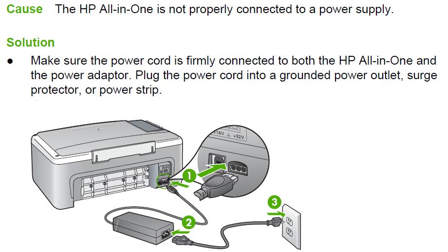

je to HP DESKJET F380
Tak to byla ta správná informace. Ten konektor se třemi dírami je napájecí konektor a pokud k němu nemáš připojený síťový napáječ, počítač má oprávněný důvod si myslet, že tiskárna je vyplá. Na napájení tiskárny totiž USB nestačí.

Mám to zapojené oba dva kabely přesně jak je na obrázku

Která varianta z obrázku platí?

Příspěvekod pextr2142 » 29 zář 2011 17:08
druhá
