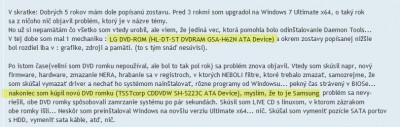

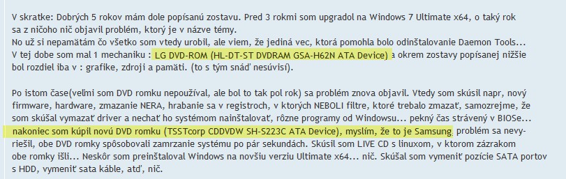

Zamrzne to vždy, nebo jen občas? Dělají to obě mechaniky? Jaký máš zdroj?

Tak na to som teda nemyslel, kedze bol problem taky isty ako s jednou mechanikou. Hm, mohol by si mi napisat ... "ako na to" ? Najdem to asi v biose co?

O a "X" no, to je dobra otazka. CI to zamrzne ...obcas je to tak, ze, ano zamrzne to stale. Len otazka je ako sa to prejavi alebo ako dlho trva pokial to zamrzne. Ako niekedy dvdcko aspon roztoci a tak to zamrzne, niekedy sa s tym ani nenamaha a hned zamrzne. A prejavuje sa to najprv tak ze ... zamrzne jedno okno, potom sa prestanu vyznacovat ikonky pri drzani kurzoru mysi nad nimi, potom toto a tamto, ako je to postupne az sa neda nic robit jedine restart. A ano robia to obe mechaniky. Zdroj mam 550W Eurocase, pred tym tam bol ... myslim 400W zdroj, neviem aky.

@X ... ono to urobi stale, uplne stale ked vlozim do mechaniky DVD / CD. Po 5-15 sekundach proste postupne zamrzne Windows a nic sa neda robit, restartnut to viem normalne tlacitkom na restart. Som si skoro isty ze to musi byt softwarovi problem alebo hardwarovi, ktory sa da jednoducho odstranit , kvoli tomu ze to na tom linuxe proste bezalo normalne. Len s windowsom ma problemy.
@MiliNess ... skusil som odstranit starsiu mechaniku a dat tam tu od Samsungu. V slote SATA 1 mam kabel do HDD, v slote SATA 2 mam kabel do DVD mechaniky. Su napajane 2 rozlicnymi vetvami od zdroja. SATA 3 a 4 su prazdne. Zaujimava vec je ze na zadnej strane DVD mechanik som nenasiel 3*2 pin na jumper... len datovi a napajaci. HDD tam ma okrem toho este jeden 1*4 pin, ktory neviem na co sluzi.
Ten clanok co si poslal som si pozrel len zbezne na mobile a teda ako neviem ci to mozem velmi porovnavat IDE so SATA , ale ako som vravel, tie moje SATA mechaniky nemaju pin na jumper.
