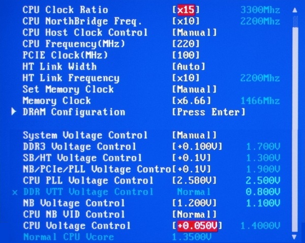

Jo,tak tys měl tříjádro.Dobrá,tak potom to nastav jako na obrázku níže.

Příspěvekod 4XdX6 » 20 lis 2011 12:14
udělal sem co jsi mi řekl..ale pořád mám 3,ghz.a když sem stahl cpu-z a díval se na něho. tak bus speed mám pořad 200,ale multipiler se mi mění chvíli je tam x4 a chvíli x15.0 :/ a teť tam je furt už x4.0..

Příspěvekod Marfy » 20 lis 2011 12:51
A uložil ten bios po nastavení.Tlačítko F10 a pak Enter. To,že se ti násobič snižuje z 15 na 4 je v pořádku.Jsou to šetřící funkce procesoru,které ho při nečinosti samy podtaktují kvuli nižší spotřebě.Taky mi jede Phenom II X4 většinou na 800Mhz.V okamžiku jakékoliv činnosti to bleskově navýší na plnou frekvenci.

Příspěvekod Marfy » 20 lis 2011 12:56
Někdy se stane,že když to přeženeš s taktováním,tak se bios sám resetuje do původního nastavení.Ovšem 220 Mhz FSB je jen 10% navýšení a to musí ustát každá deska.Zkus tedy dát jen 215. Mimochodem paměti máš DDR II nebo DDRIII ?
