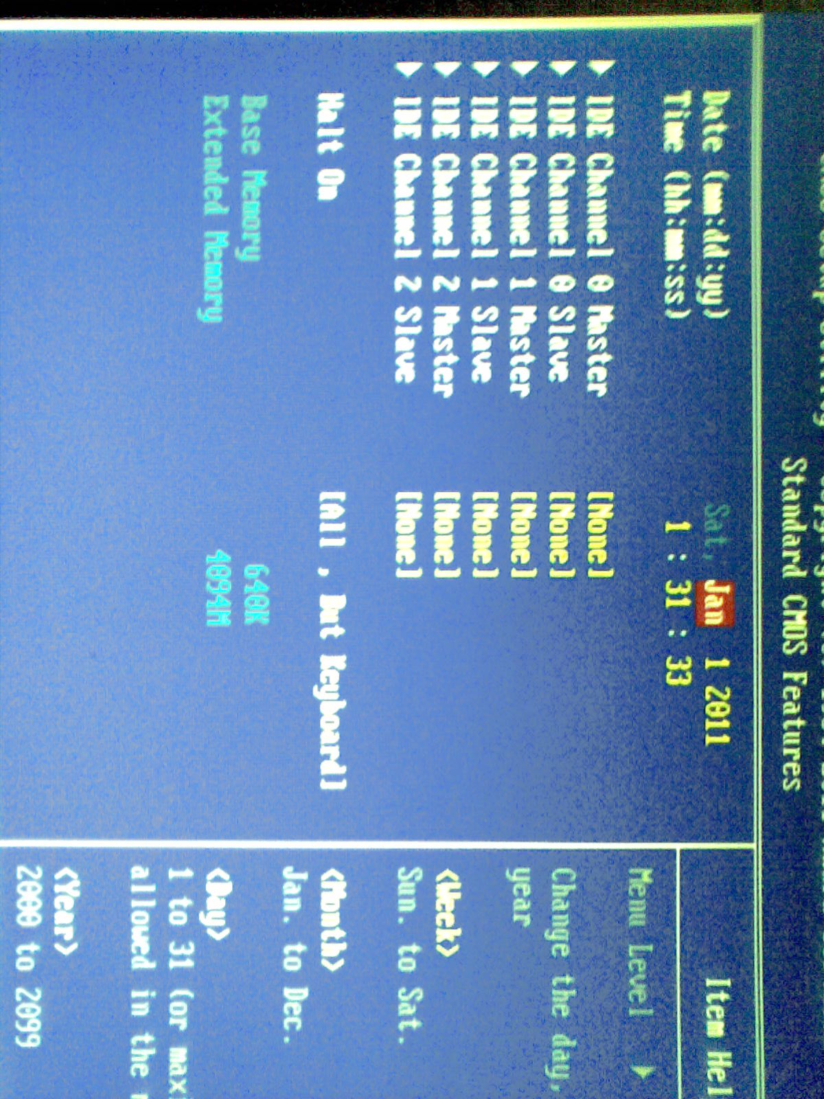

Pic píše:Nepotřebuje uvedená základní deska nainstalovat SATA ovladač?
Edit: Máš správné nastavení v BIOSu na SATA, případně nastav na IDE.
kde to můžu nastavit? napiš mi cestu prosím.

Když už jsme u toho obrazku na straně první, tak jednak tam mam všude "None" ale měl bych tam vidět i Mechaniku, ale je tam všude "None" takže celá ta sběrnice nefunguje, a já mam jenom úsměv na tváři protože jsem do toho dal 17 tisíc. takže trpělivě čekám, jak to s Vaší pomocí vyřeším. :-)

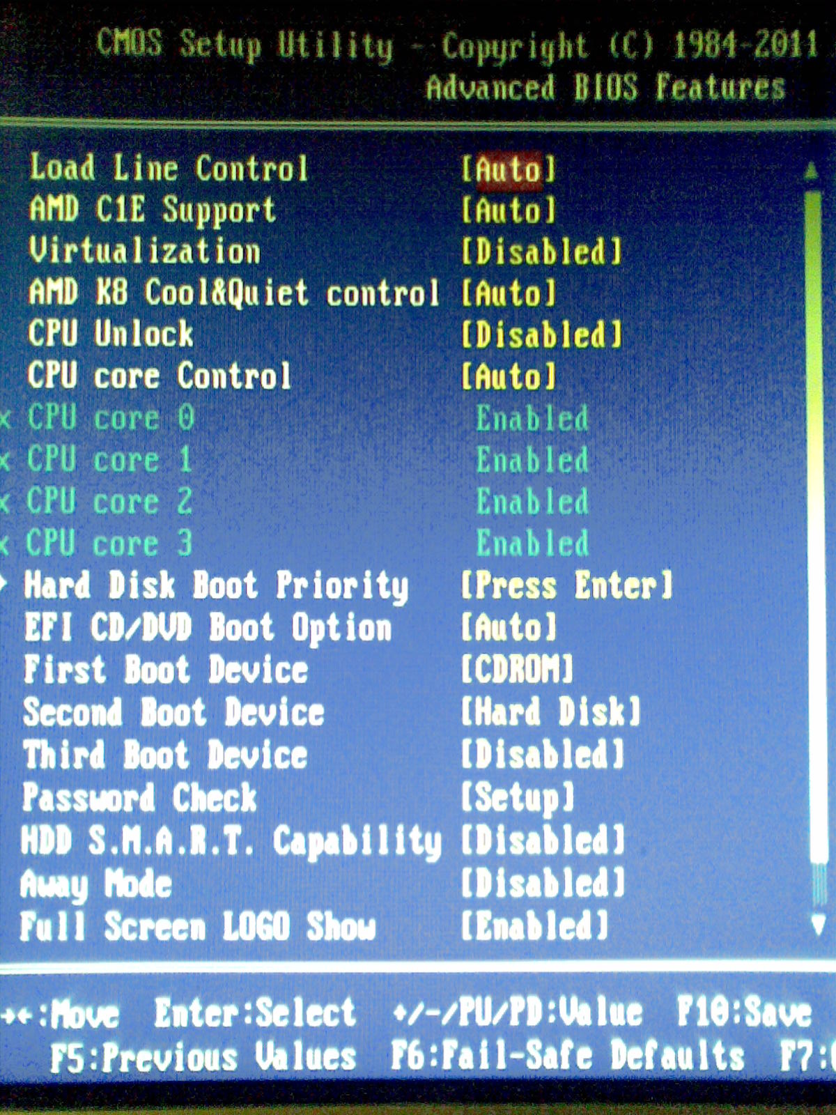

Obrázky s mého Biosu pro upřesnění že
