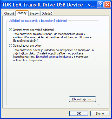

Re: Problém s ext hdd: "Disk není naformátován"
MiliNess píše:Pokud máš externí disk naformátovaný souborovým systémem FAT a nepoužíváš při odpojování disku "Bezpečně odebrat hardware" (což 95% uživatelů nedělá), pak to o hlavu omlátí spíše Alza tobě.
Proč?
- Jestliže je disk „optimalizován pro rychlé odebrání" (v XP výchozí hodnota pro externí zařízení), pak nevidím jediný rozumný důvod, proč ho před odebráním softwarově odpojovat.
- A naopak – je-li disk „optimalizován pro výkon“, pak ho natvrdo vytahuje jen mamlas.
NEEXISTUJE jiný bezpečný způsob jak odebrat externí disk, než použití Bezpečného odebrání hardwaru.
(nepočítám-li přímé zaslaní žádosti na zastavení zařízení a informování o jeho následném odebrání)
Přitom je totiž systém upozorněn na fakt, že zařízení bude odebráno. Ten na to zareaguje tak, že počká na dokončení probíhajících I/O operací a vyřízení všech vstupně/výstupních požadavků ve frontě, další požadavky směrované na toto zařízení již ale nepřijímá. Po vyřízení všech požadavků je systému oznámeno, že zařízení už má hotovo a lze ho bez obav vyjmout.
Tak nemůže dojít k tomu, že během odpojování zařízení si nějaké vlákno usmyslí, že by rádo na tento disk něco zapsalo, vznese požadavek k zápisu na toto zařízení, který je ale při aktualizaci souborové tabulky přerušen, čímž dojde k poškození integrity FS.
Tomu rozhodně "Optimalizace pro rychlé odebrání" nezabrání, pouze se data neukládají do mezipaměti a tím odpadá problém s tím, že při odpojování bude zrovna obsah bufferu vyprazdňován na disk.
NTFS je proti náhlému odebrání zařízení částečně chráněný, jelikož tam probíhá žurnálování. Při přerušení nějaké kritické operace je pak snadnější vrátit FS do konzistentního stavu.
Ten text v nastavení mezipaměti považuji za dost nešťastný, protože to vyvolává dojem, že v případě nepoužívání mezipaměti, je náhlé odpojení zařízení bezpečné.
To MS trochu ujel.
