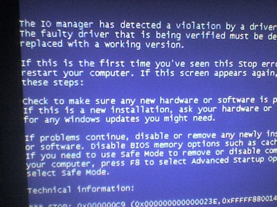

Nafoť tu BSOD nebo alespoň opiš kód chyby + 4 parametry za ním. Takhle se nehneme.

No ono ta BSOD je otázka 3s. Takže nestihnu nic

Při startu mačkej zběsile klávesu F8, v nabídce která se ti objeví zvol možnost "automaticky nerestartovat počítač v případě selhání systému" a nech dále spouštět systém. BSOD ti pak zůstane viset na obrazovce, dokud neresetneš počítač.

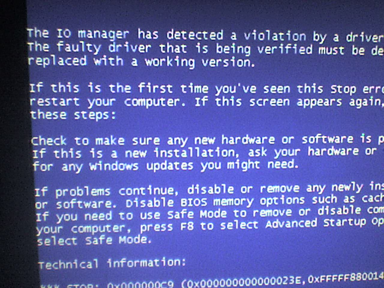

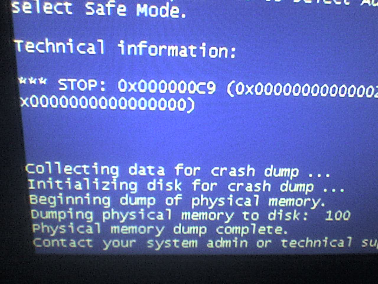

Při startu opět mačkej F8 a pak zvol nouzový režim. Ve složce Windows\Minidump budeš mít .dmp soubor, ten mi upni na http://www.leteckaposta.cz.
Pak spusť Verifier, zvol "Odstranit existující nastavení->Dokončit->restart PC. Potom počítač normálně naběhne.
Mimochodem to mám i v tom popisu spuštění Verifieru:
Jedná se totiž o chybový kód DRIVER_VERIFIER_IOMANAGER_VIOLATION, který je důsledkem toho, že Verifier při startu počítače našel v některém ovladači chybu.
Který to je, zjistíme z minidumpu.
Myslím ale, že to bude chyba v ovladači dtsoftbus01.sys od DaemonTools. Pokud ano, tak to odinstaluj a pokračuj s Verifierem.
