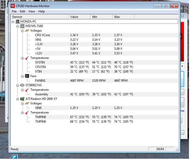

Ty teploty nic moc... Sedí pasivy jak mají?

Tak jsem udělal zátěž těma programama, níže obrázek. Maximální v tý grafice bylo těch 74°C ... v tom furmarku šly teploty výš a výš po chvíli, celkem to běželo asi těch 10 min.
Nevím, jestli pasivy sedí jak mají, tomu nerozumím :)

Je tam špatné napětí na +12v větvi, pokud to nešvindluje je tam o 4V víc, což už je dost. Koukni kolik to ukazuje v Biosu!

Jak víc? já tam vidím skoro o 7V míň!

To máš pravdu, ale některý HW monitor neumí zobrazit ta dvě místa a zobrazuje jenom to druhé.

Já tam vidím taky míň, ale moc bych tomu nevěřil, mne ukazuje HWmonitor na 12V větvi 1,41-2,82V tak to zkontroluj v BIOSu (pokud by zobrazoval jenom to druhé tak by to u mne možní i sedělo)

Mně zas ukazuje 12,42V. Každopádně skrze BIOS to bude nejjistější. :smile:

Tomu že je vyšší napětí nasvědčuje i to, že to blaflo. Pokud by tam bylo o 7V méně, nejspíš by se to ani nehlo. /větráky by se ale asi točily/

Nee, mám 22" LCD.. a kde je to napětí vidět, a to první druhý, jak píšete, myslím v BIOSU kde to najdu a je tam napsáno teda +12V a vedle nějaký číslo Jo?

Bude to někde pod Power management setup - tedy možná.
