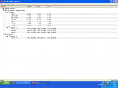

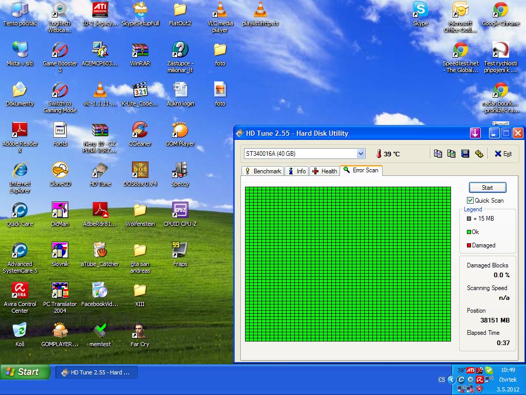

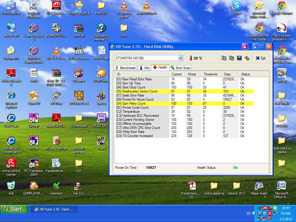

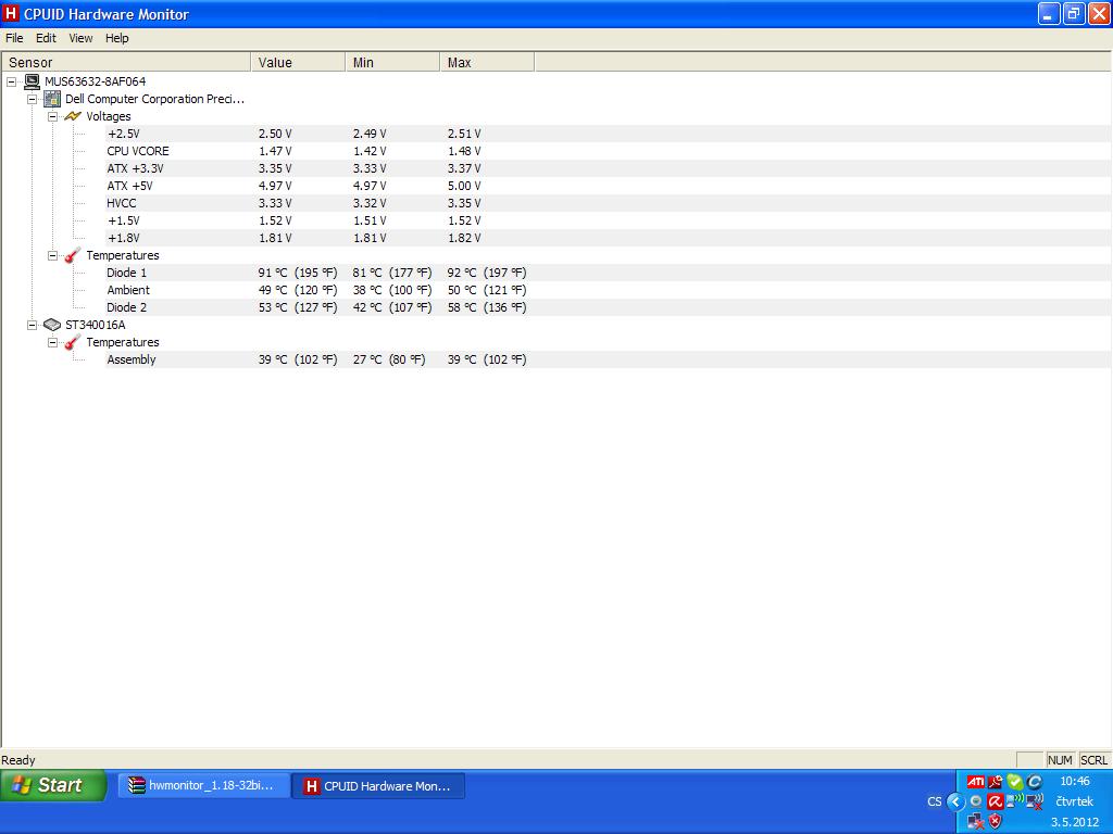

Dávám jsem screeny ze všech prográmků... Aby jste mi zkontrolovali i disk

--- Doplnění předchozího příspěvku (03 Kvě 2012 10:59) ---
Díky za kontrolu.

Začni šetřit na novej disk. Dost možná to bude důvod toho sekání, i když ani teplota 91°C není úplně nejlepší. Zkus si s namířením toho větráku pohrát, nebo nějak zjistit místo, kde je těch 91°C. :smile:
05 _97 _97 _36 000000000099 Počet přemapovaných sektorů
C5 100 100 __0 000000000002 Počet podezřelých sektorů
C6 100 100 __0 000000000002 Počet neopravitelných sektorů

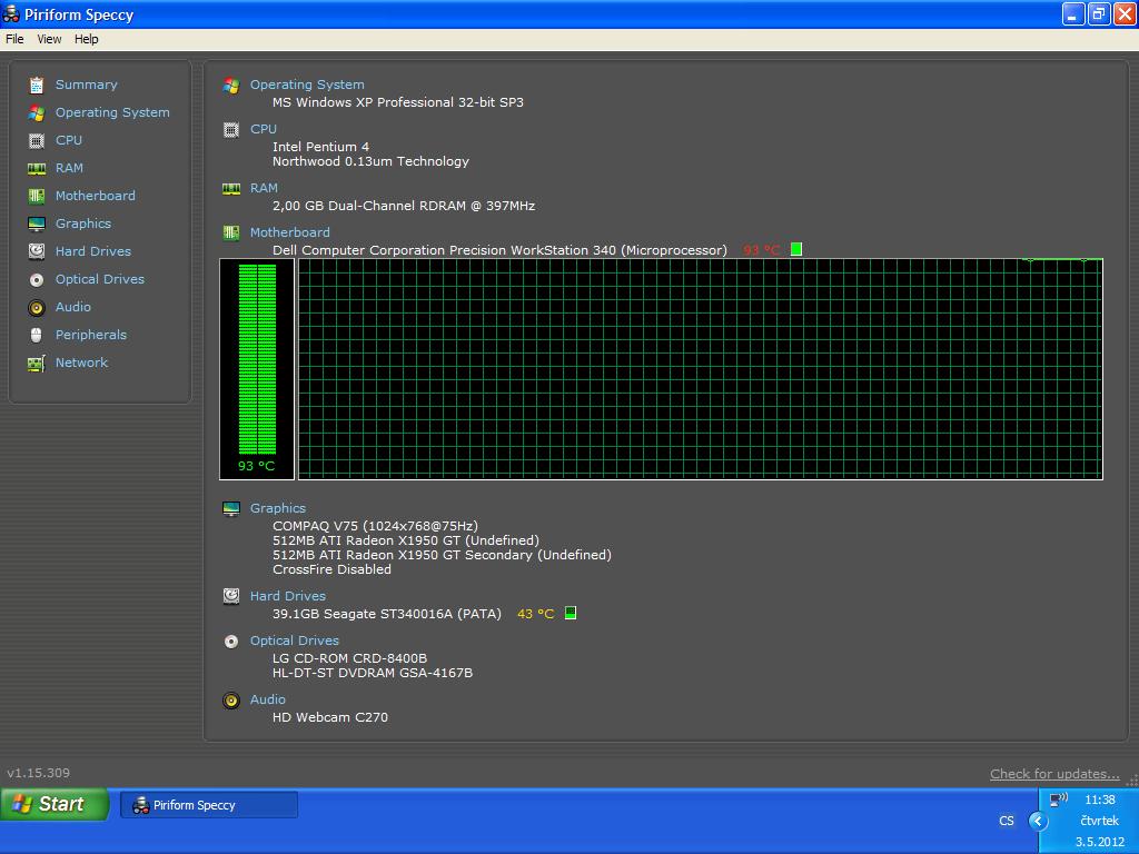

Těch 91 stupňů celsia je Motherboard a tohle je jenom po chvilce hraní. Většinou to má 94 stupňů celsia. Na základní desce. Větrák jsem tam namířil a pomohlo to částečně. Sice né úplně. Ale část sekání zmizela. Stejně to má takové škuby. Které to před půl rokem nemělo. :?

Těch 93°C je prostě moc, a těch 43°C disku taky nesvědčí, rozhodně bych na něj nedával nic důležitýho :roll: Má ta skříň nějakej airflow nebo v ní vzduch stojí ?
