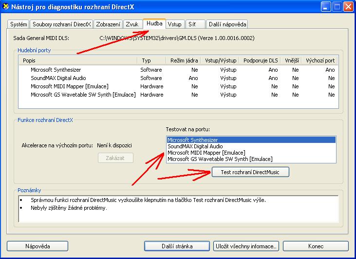

Mít je tam musíš. Pokud systém nevidí zvukovku pak je zbytečné něco stahovat. Do start a spustit napiš dxdiag a potvrď. Potom to otestuj, ono to sice je k ničemu, ale jestli uvidí zvukovku.

Mám tam pouze 4 záložky - Systém, Zobrazení, Zvuk, Vstup... U Zvuku je poznámka: Nebyla nalezena žádná zvuková karta. Pokud je v počítači zvuková karta nainstalována, nainstalujte ovladač zvuku dodaný výrobcem hardwaru.
