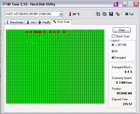

Dělat se s tím nedá nic. Leda reklamovat. Je tam spousta vadných sektorů, dochází k chybám při zápisu a evidentně nedochází k realokaci vadných sektorů.
Nemusí se jednat o poškozený povrch ploten, ale o závadu čtecího/záznamového mechanismu, případně vadu elektroniky disku.
Pro jistotu udělej Error scan v HD Tune (myslím, že vadné bloky budou nalezeny) a můžeš použít i DataLifeGuard přímo od WD. To by tedy mohl být důvod pádů ve Win 7. Test paměti ale stejně udělej.

Ok, tady je ten error scan :-(
Test pamětí udělám jak se k tomu dostanu...

No, ten disk si říká o reklamaci. Nic jiného s tím nenaděláš.

Koupím novej, externí, nedá se svítít a tento půjde na reklamaci. Pokud má někdo dobrej typ může mi dát vědět do SZ.
Jinak dík za pomoc. Myslím, že ho musely načnout ty restarty.
O víkendu zkusím ten test pamětí.

OK. Ty restarty tomu disku neublížily. Prostě to byl šmejd nebo dostal pořádnou řachu.
