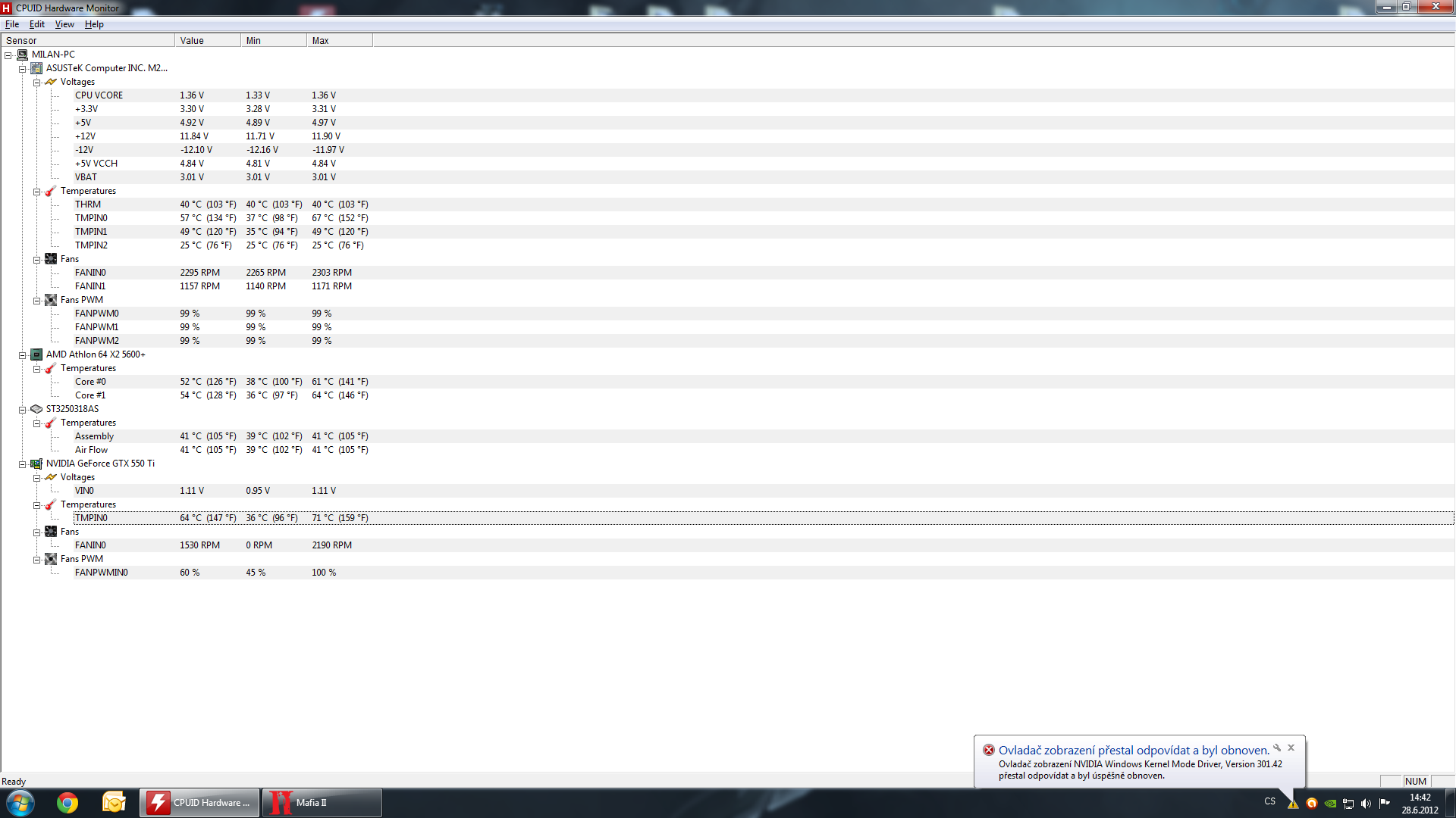

Tak tady jsou teploty po půl hodině hraní. Je to těsně po pádu, a tu bublinu jsem tady stihl, reinstal ovladaču jsem zkoušel už asi 10x.

To je přesně ta bublina, nainstaluj HWmonitor, tady je ta teplota už vyžší, a při pádu bude ještě vyžší, a to už se možná dostanem k bodu max teplot co ta grafika unese (jeden z důvodů proč se restartují ovladače, vlastně ona se restartuje grafika, ale to je celkem jedno).

? HWMonitor už jsem instaloval, však z něho je ten screen :D A je to screennuté těsně po pádu a v pádu když mi nejede grafika, tak fakt nevím jak mám vyfotit teploty :D

No tak 70°C není zas až taková hrůza, zkus v ovladačích zvýšit manuálně otáčky větráku na 100%, uvidíme co to ve hře udělá.

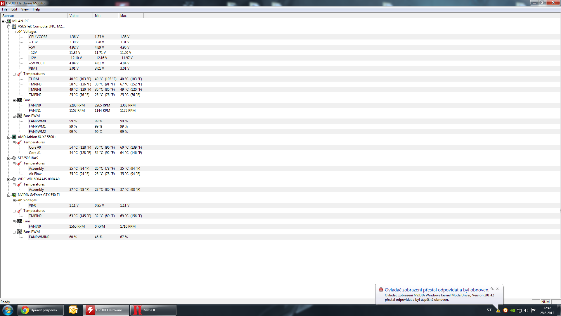

Tady to je, po pádu se to resetuje ten fan zpátky na výchozí nastavení jinak sem to držel na 100%.

Je zajímavé že při 70% je teplota 69°C a pří větráku na 100% je teplota 71°C. Zkus starší ovladače.
